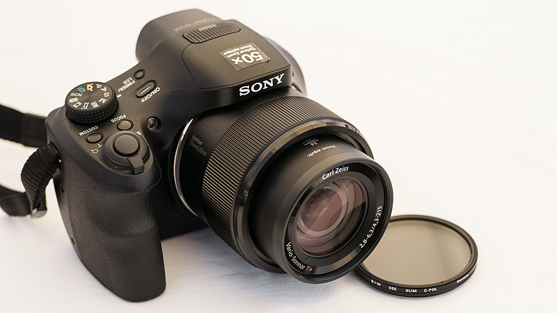

Ponieważ firma Sony Polska wypożyczyła mi ten model do testu, wszystko jest już jasne :slight_smile:
Wynosi ona dokładnie 55mm. To bardzo dobra wiadomość dla osób, które zamierzają stosować filtry z tym aparatem. Ceny filtrów 55mm są przystępne więc można kupić sobie ich nawet kilka rodzajów.
Sam używam akurat filtra 55mm z niektórymi obiektywami do lustrzanki A900.
Tak wygląda aparat HX300 bez założonego filtra.

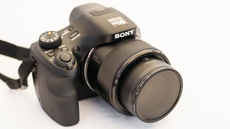

 A poniżej mamy HX300 z założonym filtrem. W tym wypadku to filtr polaryzacyjny typu "Slim" (czyli cieńszy niż standardowe, ale też niestety droższy).

W przypadku HX300 fajne jest to, że możemy spokojnie zostawić filtr nakręcony na soczewkę i wyłączyć aparat. Obiektyw nie chowa się tak mocno, żeby filtr cokolwiek blokował. Ważne żeby pamiętać wtedy o dekielku ochronnym na filtr (w moim przypadku był to specjalny dekielek filtra gdyż budowa filtra uniemożliwiała zapięcie standardowego dekielka z aparatu).
Jak dla mnie efekt jest warty wydanych pieniędzy.
Filtr to inwestycja jednorazowa (o ile oczywiście uważamy przy jego zakładaniu i zdejmowaniu).
