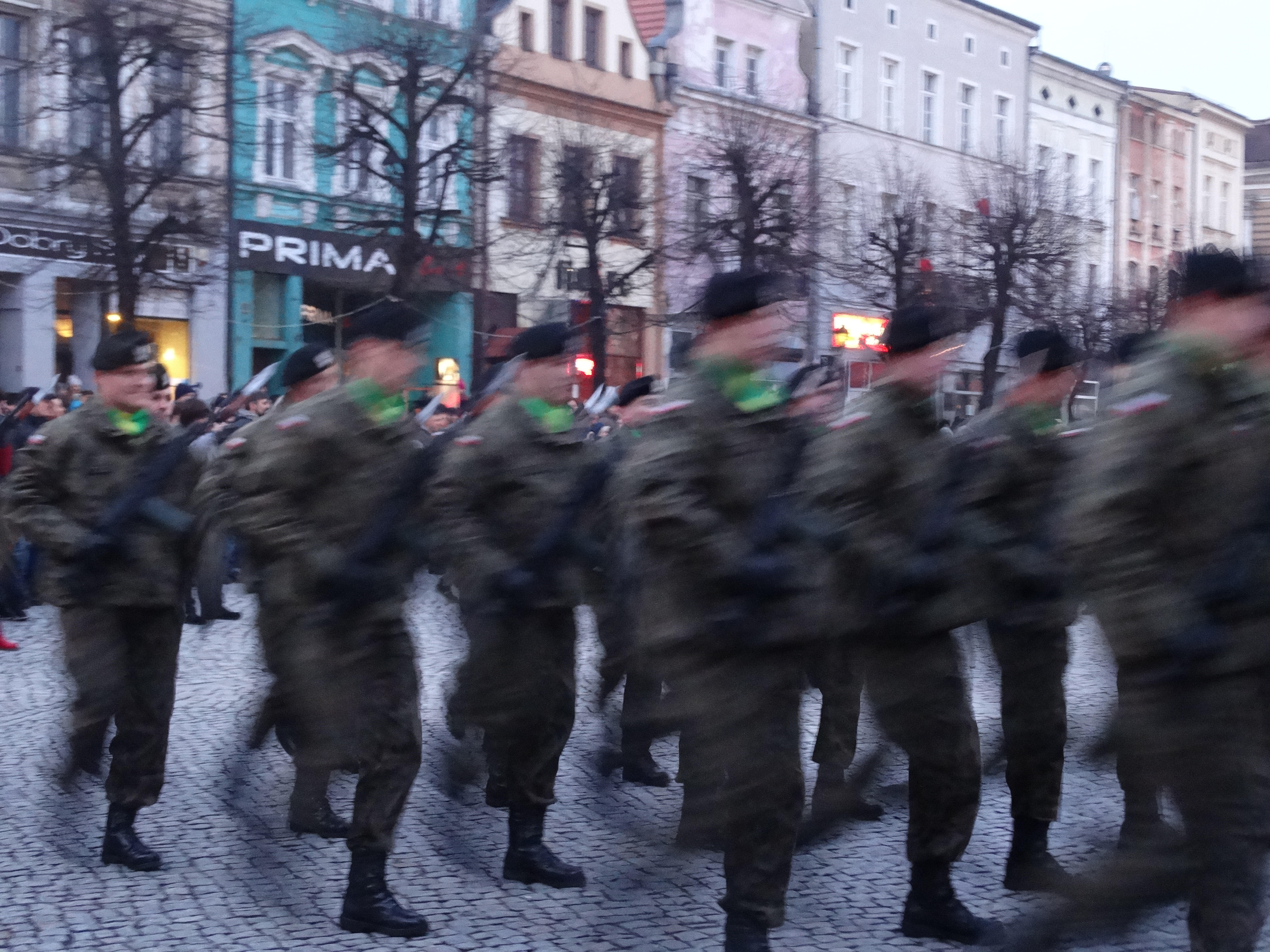

Witam!Posiadam aparat sony hx300 mam problem robienia zdjec osobą w ruchu bo zdj.wychodza rozmyte niewyrazne nawet jak mam na funkcje automat.Moze ktosby podpowiedzial jak w ogole go dobrze poustawiac zeby robił ładne zdjecia i na jakiej funkcji robic zdjecia codzienne w domu lub na dworze.

czy mógłbym prosić o zamieszczenie jakiś przykłądowych, nieostrych zdjęć?

Witam!Zdjecia wyslalam na odp mail.Chyba,ze pan nie otrzymał?
Cześć, łatwiej by było gdybyś umieściła je w tym temacie
Zdecydowanie zbyt długi czas jest ustawiony aby zamrozić ruch (na zdjęciu z żołnierzami z danych EXIF wynika, że czas był 1/8 sek. a to nie pozwala na zamrożenie ruchu) W pierwszym zdjęciu nie ma danych EXIF ale zdjęcie wygląda na doświetlane lampą błyskową przy długim czasie naświetlania (w okolicach 1/8 - 1/2 sek.).
