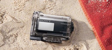

Possuo uma HDR-AS20, a minha primeira utilização foi hoje, passados 20 minutos de utilização a zona frontal ficou completamente embaciada, fazendo com que o video não ficasse nas melhores condições.
Alguem sabe como melhorar esta situação?
É normal acontecer em dias com mais humidade ou mesmo em dias normais?
Obrigado e desejos de bom ano.

As tiras ou saquetas anti-embaciamento são comercializadas por várias marcas bem conhecidas de equipamento vídeo e ótico.
relatos de sucesso com coisas tão simples como saquetas de silica gel que podes testar.
O único eventual problema será a espessura dessas saquetas para que caibam confortavelmente na caixa estanque sem forçar.
As tiras da Sony serão mais à medida e acredito que funcionem mas não testei.

Pelo que fui pesquisando na net... aconselham a utilização de arroz, ou de tiras de... pensos higiénicos. Cortas e colas na própria câmara uns quantos, colocando-a depois dentro da caixa estanque. Um sítio para testar se resulta é colocar a câmara no frigorifico.
Ainda não testei, mas está para breve.
