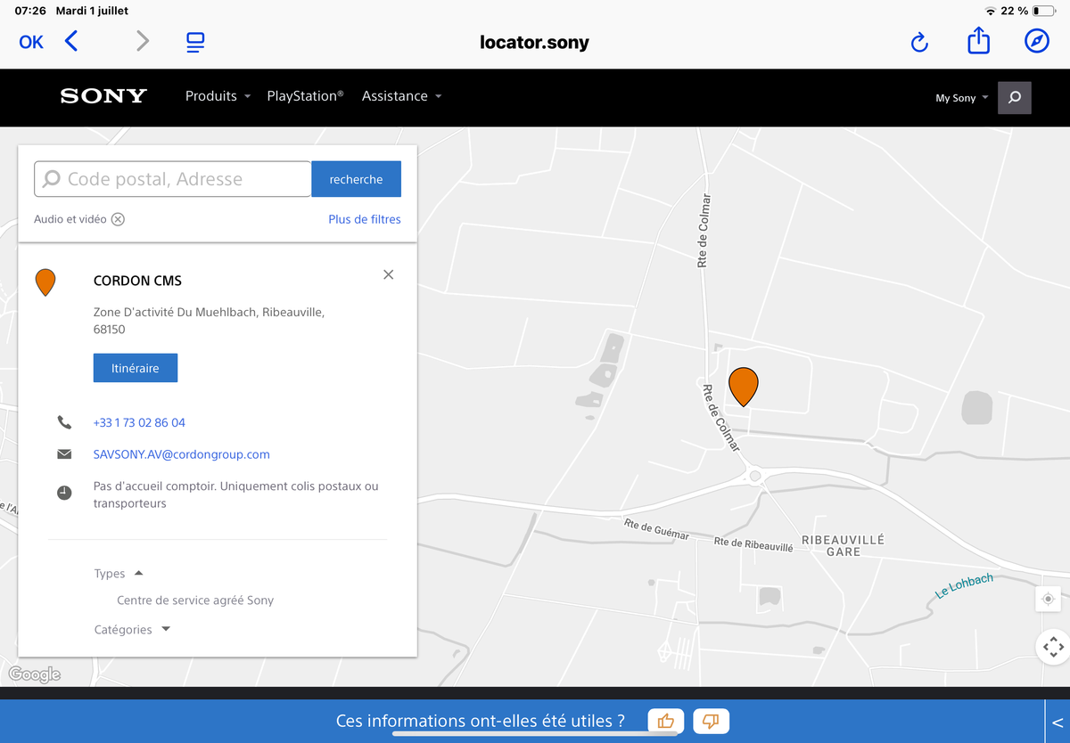

Oui elle peut être changée , mais uniquement par un centre d'assistance Sony.
Concernant la vidéo il n'y en a qu'un en France.
Il vous faudra envoyer votre caméscope. Téléphone et mail ci-dessous
