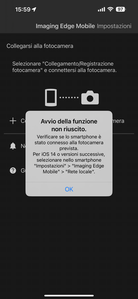

Buongiorno a tutti sono felice possessore della fotocamera in oggetto, da neofita delle compatte professionali, sto cercando di impostarla al meglio per le mie preferenze trovo però un problema nella sincronizzazione con l’app dedicata.
Quando cerco di sincronizzarla mi appare un errore, vi posto l’immagine in modo che così possiate capire di cosa parlo, il telefono riconosce la fotocamera e si connette in Wi-Fi ma poi si ferma.
Dove sbaglio?
Ho cercato nel sito Sony ma non si parla di questo errore e più in generale di altre connessioni tipo NFC o Bluetooth ma in nessuno di questi casi riesco a connettere i due dispositivi.

Hai controllato le impostazioni come suggerito dal messaggio?
Se non concedi i permessi di trovare i dispositivi in rete non puoi trovarla
Il fatto é che non mi chiede questa cosa, mentre sul 13 funziona tutto e mi ha chiesto questa cosa, sul 14 no, purtroppo il 13 non é mio, ho potuto fare una prova per vedere se funzionava e così é stato.
infatti mi ha chiesto di accedere alla rete e in un baleno si é connesso senza problemi.
Se verifico sul mio, alla voce Rete Locale non vi é traccia della richiesta dell’app e cosa strana, non mi ha richiesto questa cosa!
È esattamente dove ti ha indicato il messaggio di cui hai fatto lo screenshot
- impostazioni (del telefono)
- imaging edge
- Rete locale
questo è il mio (seppur più povero 12 pro, ma è uguale sul tuo)
Questo é quello che appare sul mio iPhone
mumble mumble..
strano, come se l’app non avesse ancora richiesto i permessi.
La procedura di accoppiamento hai seguito la stessa che con iphone 13?
