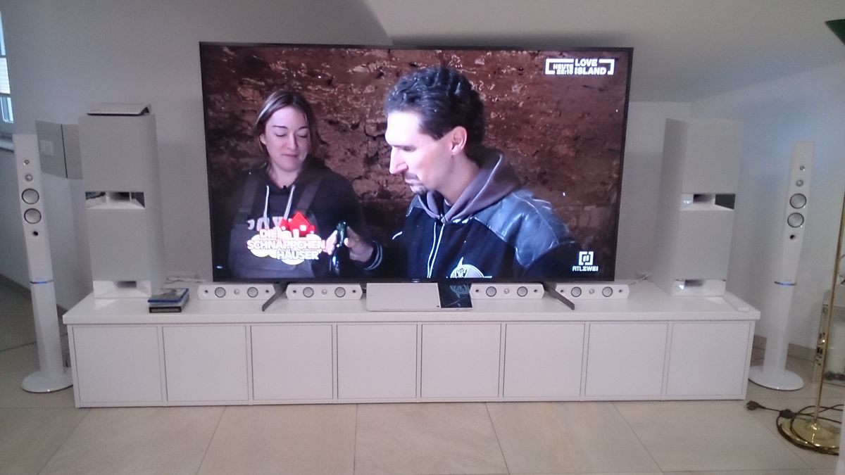

Kann keine 4K Ultra HD Blu-Ray auf meiner Sony BDV-9200WL abspielen? Nur diese Blu-ray wird nicht erkannt. TV ist ein Sony KD85XG8596. Alle anderen Blu-rays funktionieren super im BDV-9200 WL.

Danke Nic, da habe ich nun ein Problem. Die BDV-N9200WL (Farbe Weiß) Anlage wurde von mir auf vier Subwoofer und vier Center Lautspecher erweitert (je zwei parallel und zwei in Reihe = gleicher Ohm-Zahl). Da kann man nicht gleich einen einfachen tausch des Players machen. Ich habe von Sony nichts gefunden - evtl. mal eine Weiterentwicklung der BDV-N9200WL. Danke nochmal.

Das ist eine Möglichkeit. Aber das Teil ist leider schwarz und der zusätzliche Platz ist knapp. Das gesamte BDV-N9200WL-Teil (mit Audio 5.1 Endstufe) tauschen gegen eine Neu- und Weiterentwicklung wäre für mich eine bessere Lösung (der alte kann dann auch zum alten Sony-TV um noch 3D zuschauen). Aber Deine Idee ist schon super. Danke.

Was würde sich ändern wenn man eine PS5 sich anschaffen würde. Könnte man damit die 4K Blu-Ray Filme abspielen? Denn die würde auf hochkant, noch passen. Gehäuse ist ebenfals weiß und könnte man sofort am TV zusätzlich anstöpseln. Unser Enkel springt dann noch vor Freude an die Decke (PS5 Spiele).

Mit stereoskopische Ausgabe meinst du den 3D Effekt. Das kann der Sony KD85XG8596 ja nicht. Nur unser alter 55“ Sony. Aber sonst sollte es klappen mit 4K Blu-Ray Filme und 5.1 Audio ... oder besser? So ist der Platz, sind schon über 315 cm an Breite. SP5 könnte zwischen Subwoofer und TV.DSC_0002.JPG
