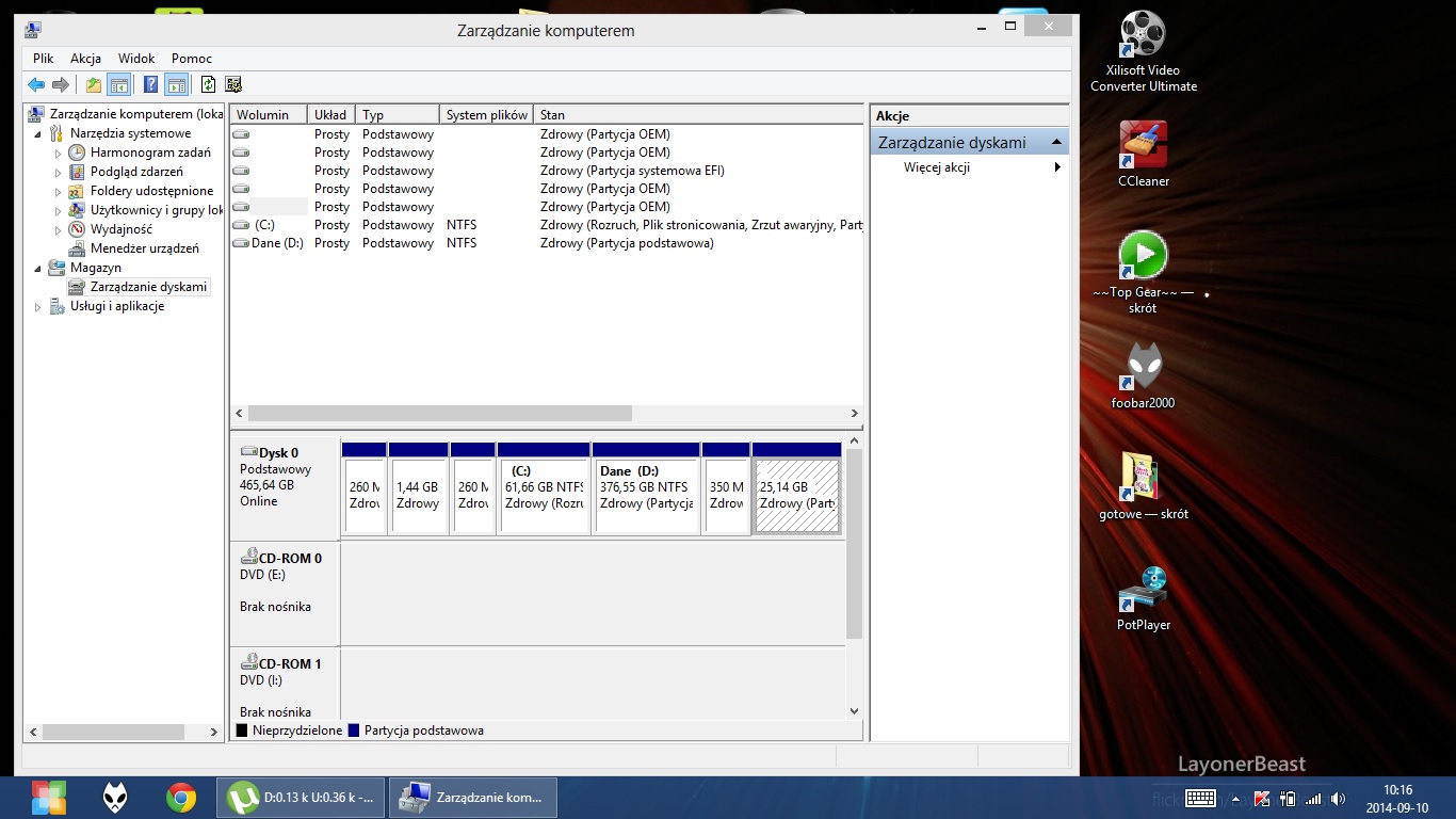

Po podzieleniu dysku na dwie partycje i po zainstalowaniu Windowsa 8 na innej partycji recovery znikneła i jest tak jakby ukryta a po podejrzeniu jej zawartości w Partition Magic widać że jest tam wszystko zachowane. Pytanie zachodzi jak wystartować z tej partycji i przywrócić dawny system.Bez tytułu.jpg

Witaj Jacku,
Oto informacje jakie udało nam się uzyskać od zespołu pomocy technicznej w Twojej sprawie. Mam nadzieję, że pomogą one w rozwiązaniu kłopotu z notebookiem. Jeżeli problem będzie nadal występował, proszę, daj nam znać.
Po pierwsze:
1. proszę przy wyłączonym notebooku wyjąć zasilacz z gniazda prądowego i z gniazda DC IN w notebooku;
2. proszę wyjąć baterię z notebooka
3. proszę odczekać 2-4 minuty.
4. Proszę podłączyć zasilacz do notebooka. Proszę nie podłączać baterii.
Ta czynność miała na celu pozbycie się wszelkich prądów, które być może zalegają w niektórych podzespołach notebooka.
Proszę wejść do BIOS i przywrócić ustawienia fabryczne.
Aby to zrobić proszę:
1. Wyłączyć notebook.
2. Wcisnąć przycisk ASSIST
3. Proszę wybrać Język Polski i z menu wybrać opcję Konfiguracji BIOSu lub wcisnąć przycisk F2.
3. Za pomocą strzałek lewo/prawo proszę wejść do zakładki EXIT
4. Za pomocą strzałek góra/dół proszę wybrać GET DEFAULT VALUES i wybrać Enter, następnie YES i Enter
5. Za pomocą strzałek góra/dół proszę wybrać SAVE CHANGES i wybrać Enter
6. Za pomocą strzałek góra/dół proszę wybrać SHUTDOWN i wybrać Enter

1. Proszę upewnić się, że notebook jest wyłączony
2. Proszę wcisnąć przycisk ASSIST
3. Proszę wybrać opcję pierwszą od góry: Recover or maintain your system
4. Proszę wybrać język; jeżeli nie ma języka polskiego proszę wybrać „See more languages” i wybrać język polski.
5. Proszę wybrać opcje klawiatury; jeżeli nie ma języka polskiego proszę wybrać „See more keyboard layouts”.
6. Proszę wybrać „Troubleshoot”
7. Proszę wybrać opcję „Recovery and maintenance”.
8. Proszę wybrać system Windows 8
9. Nastąpi proces przywracania.
10. Proszę wybrać język polski.
11. Jeśli chcą Państwo zapisać dane z dysku, proszę wybrać opcję pierwsza: "Start recovery wizard” (Uruchom kreatora odzyskiwania).
12. Opcja druga: "Skip rescue" (Pomiń)
13. Proszę postępować zgodnie z poleceniami na ekranie.
Reinstalacja systemu rozpocznie się. Proces może potrwać ok 2-4 godziny.
