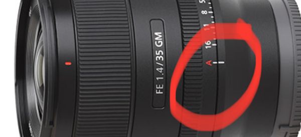

Czy w obiektywie SEL14F18GM przysłonę ustawia się wyłącznie manualnie? Ustawienie jej z poziomu aparatu SONY A7RIII nie działa. Czy to prawidłowo?

Witaj, na pierścieniu przysłony jest literka A ustaw na nią pierścień wtedy będzie przysłona działać z pozycji aparatu.

Ale Pawel pisał o ustawieniu pierścienia obiektywu, a nie tryb pracy aparatu.
Spójrz na obiektyw i przekrec pierścień przysłony do oporu, aż zatrzyma się na literce A.
Powinno wszystko działać wtedy z poziomu aparatu. Jeśli nie rusza, serwis.
