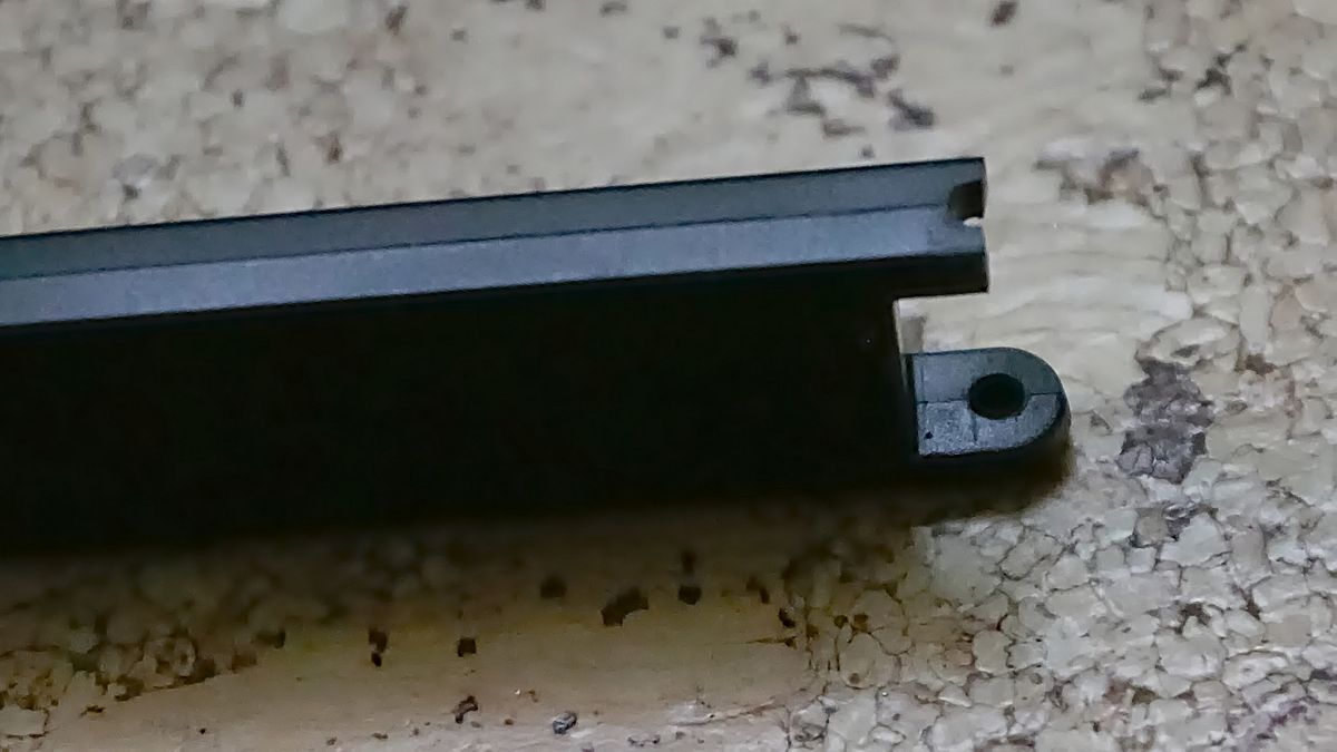

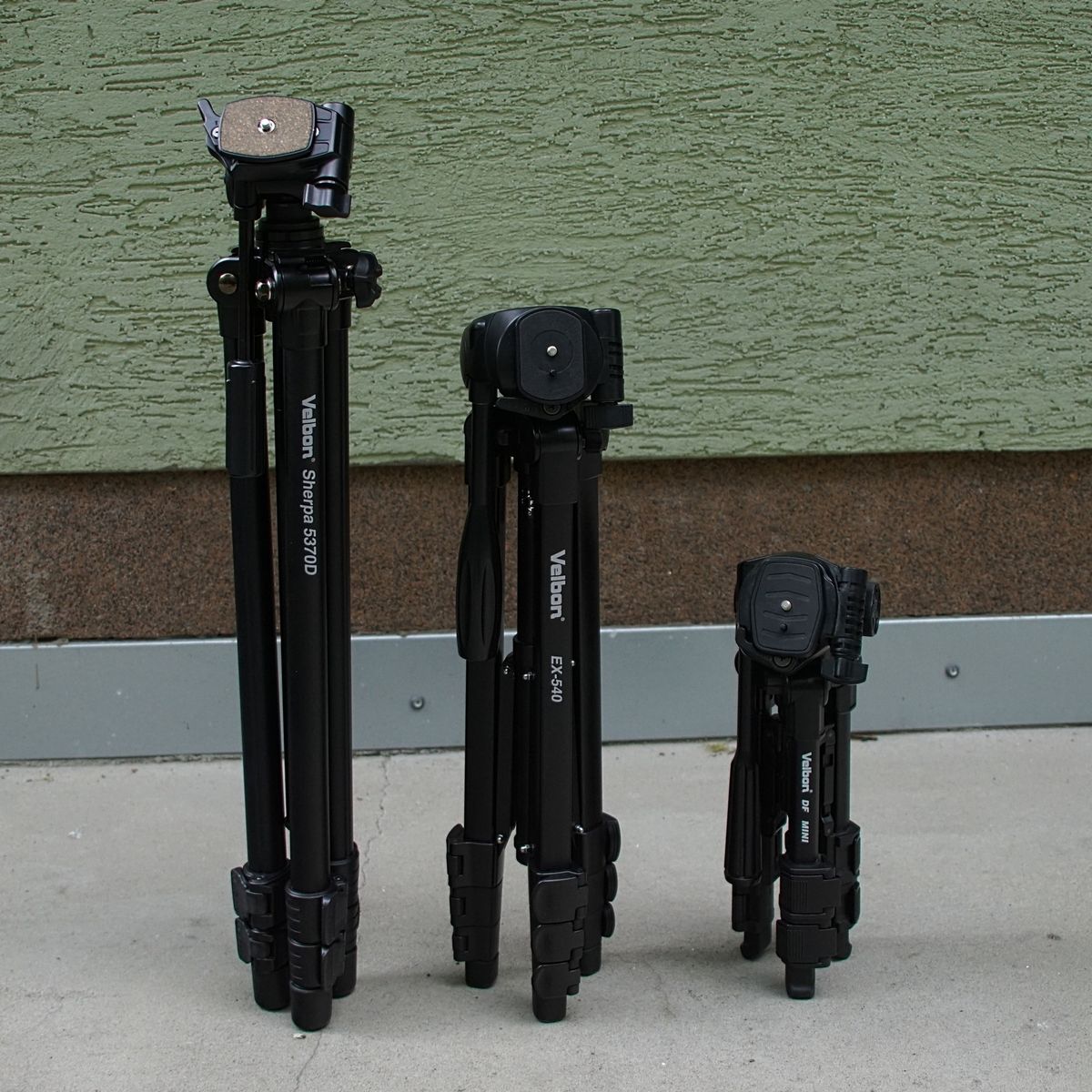

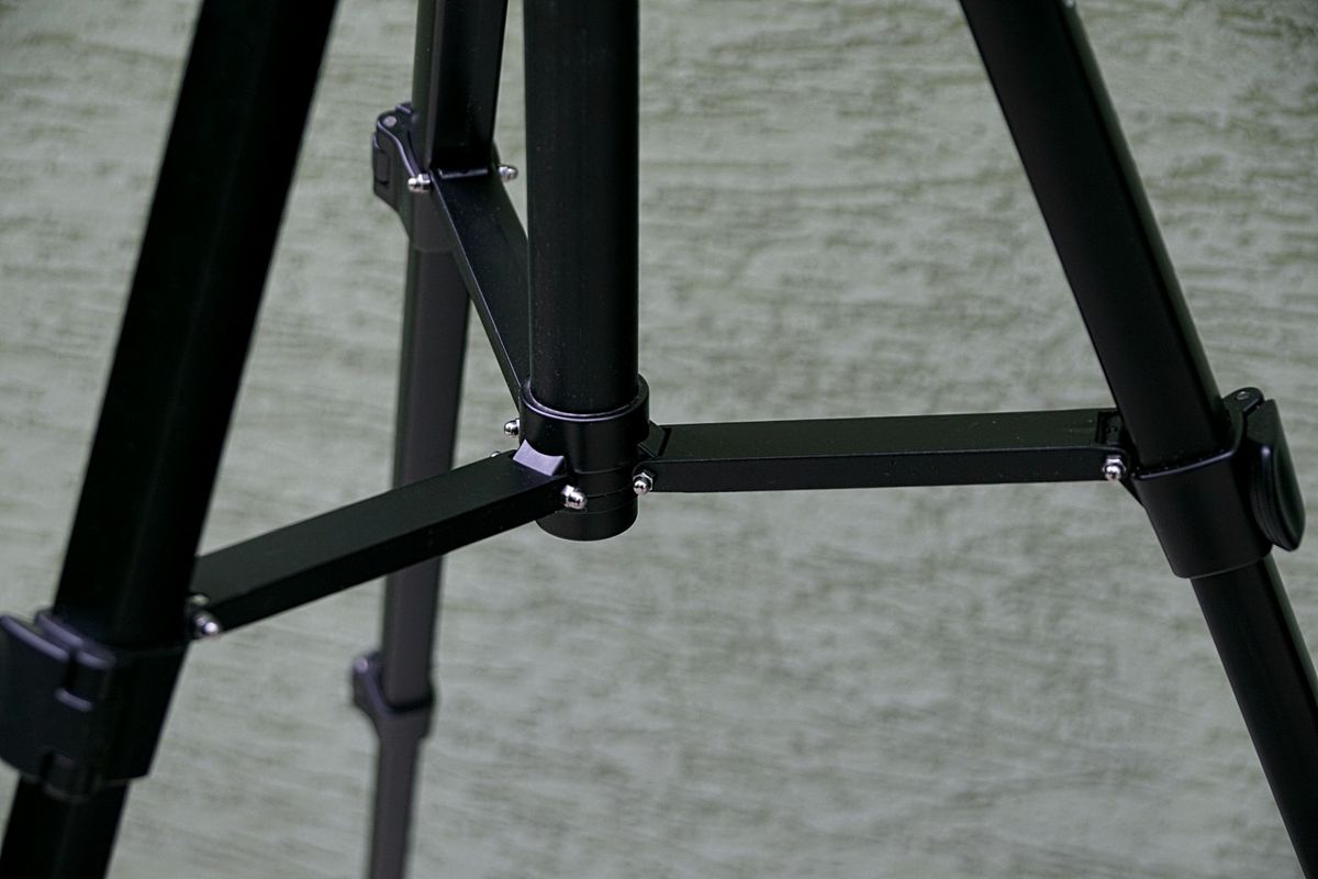

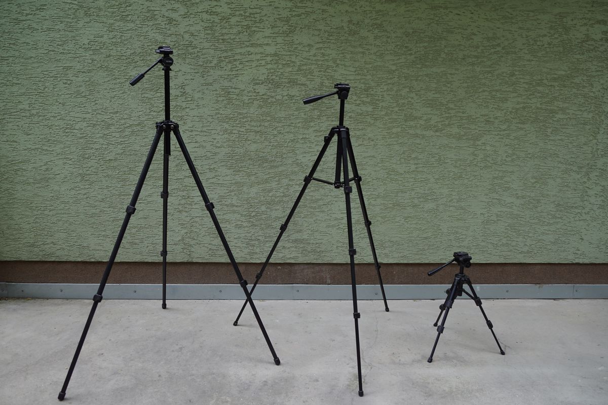

Mój obecny główny statyw (na pierwszym i drugim zdjęciu ze statywami, to ten pierwszy z lewej) ma nośność 4 kg, a lustrzanka z teleobiektywem ma ok. 1 kg. Natomiast najstarszy statyw (ten w środku) miał nośność 2 kg, dlatego konstrukcja jest nieco słabsza. Widać, że nogi są cieńsze. Nogi statywu wprawdzie nie wyginały się, ale pękły plastikowe rozpórki trzymające nogi. Ich jakość została zweryfikowana przez warunki polowe podczas ustawiania na nierównościach. A rozpórki to te trzy elementy, które przytrzymują nogi, aby się jednakowo rozstawiały i nie rozjechały się. Poniżej jest zdjęcie uszkodzonej plastikowej rozpórki. Końcówka trzymająca ośkę okazała się za słaba (na zdjęciu jedno jej ramię jest urwane). Ale statyw był kupowany przed laty, gdy moje doświadczenie z trójnogami dopiero nabierało rozpędu. Kosztował chyba ok. 140 zł.
Nie oddawałem do naprawy, bo włożyliby takie same, czyli plastikowe. Sam więc wykonałem wszystkie trzy rozpórki, z aluminiowych ceowników. Lekkie i nie korodują. Polakierowałem je dla estetyki, a ośki zawiasów zakończyłem nakrętkami kołpakowymi, aby ukryć ostre zakończenia gwintów. I teraz rozpórki są nie do zdarcia. A wyglądają, jak na zdjęciu poniżej.
Ten najnowszy statyw, o nośności 4 kg, jest o pół kg cięższy od najstarszego i po złożeniu  nieco dłuższy, co widać na drugim zdjęciu (tylko trzy elementy teleskopowe, a nie cztery), ale gdy go używam, czuję w nim uspokajającą moc. Ta różnica pomiędzy ciężarami obu bierze się głównie z różnic w grubościach materiału nóg, co przekłada się na ich wytrzymałość i sztywność. I… cenę.

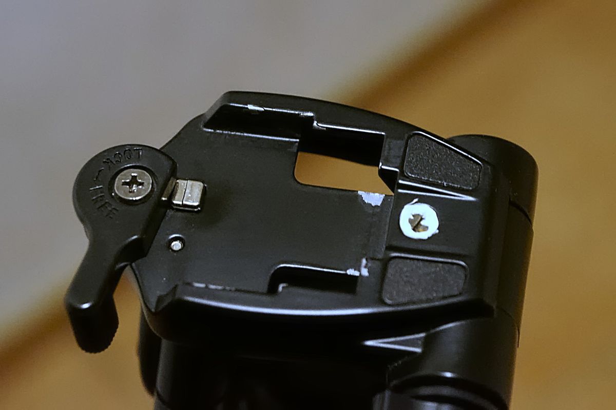

Warto w sklepie spróbować działanie głowicy. Powinna być 3D, czyli dawać obrót wokół osi pionowej, umożliwiać precyzyjne prowadzenie obiektywu w górę i w dół, a poza tym pozwolić obrót aparatu na bok, do kadrów pionowych. No i blokowanie ruchów głowicy powinno być pewne. Nie jestem zwolennikiem głowic kulowych, bo wymagają dobrego pilnowania aparatu, aby nie fiknął na bok – oraz, aby zacisk kuli trzymał w sposób pewny. Kulowe mają jednak swoje zalety, ale akurat u mnie one nie przeważyły. Jednakże umożliwiają poziomowanie aparatu w warunkach, gdy podłoże jest nierówne. Te nie-kulowe mają z tym problem. Wolę jednak prowadzić aparat przytrzymując go dźwignią, niż w przypadku kuli trzymać go ręką. Każdy fotograf ma swoje preferencje i nie warto wdawać się w dyskusje, co jest lepsze.
Warto zwrócić uwagę na wykładzinę płytki szybkozłączki. Bywają korkowe, lub gumowe i są tym elementem, który będzie dociskany do spodu korpusu aparatu. Chodzi o siłę tarcia wywołaną dokręceniem śruby. Dokręcenie płytki śrubą (dobrze, jeśli śruba jest z motylkiem) powinno trzymać aparat bardzo mocno. Teoretycznie dopóki aparat ma pozycję horyzontalną, nic mu nie grozi, ale lepiej, aby aparat nie dawał się łatwo obrócić. Gorzej by było, gdyby w pozycji bocznej aparatu płytka szybkozłączki nie dała rady go utrzymać, bo w efekcie aparat mógłby sam „zjechać”, co mogłoby mu nie wyjść na zdrowie. W zasadzie, aby sprawdzić siłę dociśnięcia szybkozłączki przez śrubę, najlepiej byłoby przyjść do sklepu z własnym aparatem. Na wszelki wypadek warto uważać, aby aparatowi nie zaszkodzić.
Na zdjęciu poniżej widać głowicę z płytką szybkozłączki w pozycji zablokowanej.
Bardzo wygodnym rozwiązaniem jest, jeśli dźwignia zaciskania płytki wyposażona jest w blokadę pozycji otwartej. Odłączenie aparatu od głowicy wymaga tylko jednego otwierającego ruchu dźwigni, a gdy aparat wysuniemy, to dźwignia pozostaje w swoim miejscu w pozycji otwarcia. Jest to bardzo wygodne, gdyż ponowne wsunięcie aparatu nie wymaga manipulacji przy dźwigni, gdyż z zasady ma się ona sama zamknąć, aby zablokować aparat w gnieździe głowicy. Nie mniej, dla pewności, zawsze trzeba sprawdzić siłę mocowania, bo sprężyna dźwignie nie jest tak pewna, jak własne palce. I ja to już robię odruchowo. Na poniższym zdjęciu widać głowicę otwartą, bez płytki, a dźwignia blokady jest zatrzymana w pozycji otwartej, gotowej do ponownego zablokowania osadzanego aparatu.

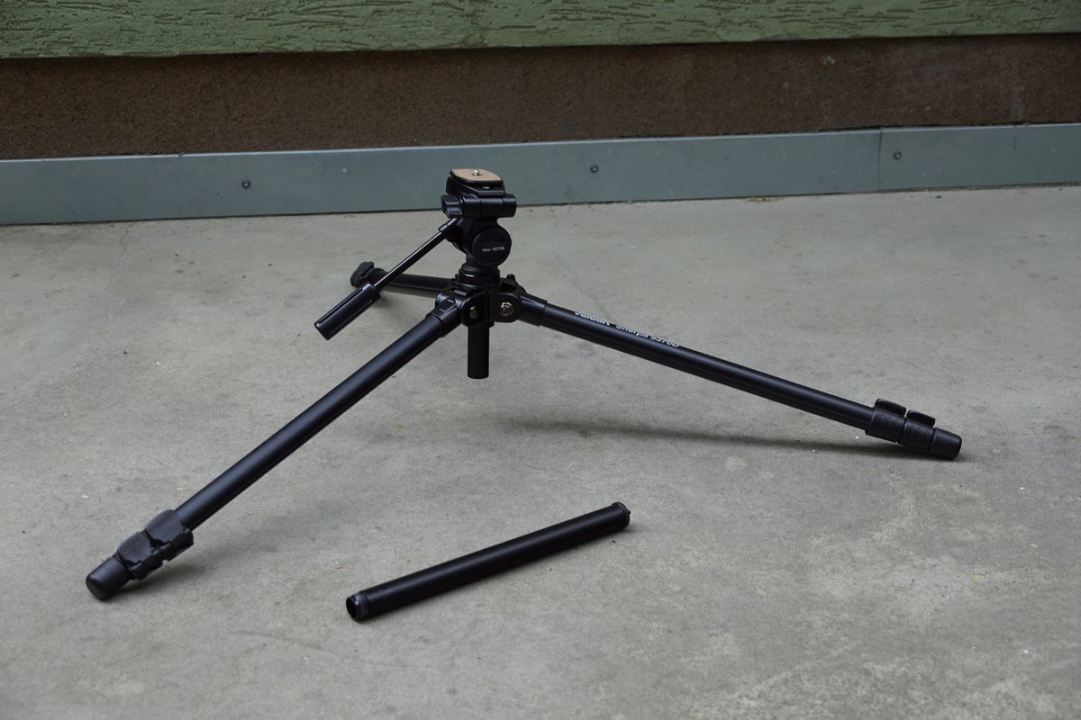

Pożyteczną cechą konstrukcji statywu jest możliwość takiego ustawienia nóg, aby aparat można było posadowić możliwe bardzo nisko nad podłożem. To bywa przydatne przy zdjęciach makro, lub gdy chcemy uzyskać bardzo niski punkt widzenia obiektywu. Jeśli statyw taką możliwość oferuje, to zalecałbym obciążanie go aparatem wyłącznie w sytuacji, gdy nogi są maksymalnie skrócone. Zapobiegnie to przeciążeniom w obszarze mocowania nóg przy trzonie kolumny. Na zdjęciu poniżej widać mój statyw o nośności 4 kg z rozstawionymi nogami i skróconą kolumną (odkręcony element kolumny leży obok).
Jeżeli komuś zależy, aby normalno-wymiarowy statyw umożliwiał także i bardzo niskie jego ustawienia nad podłożem, to niech zwraca uwagę na deklarowaną w opisie towaru minimalną wysokość statywu. Takie ekstra niskie ustawienia, dzięki specjalnym szczegółom konstrukcji, dla różnych marek i modeli będą wtedy wypadać na poziomie nie wyższym niż 30 cm. A w niektórych modelach zaczyna się już nawet od 9 cm. Jeżeli opis podaje minimalną wysokość np. ok. 60-70 cm, to należy przez to rozumieć, że prawdopodobnie ten model nie pozwala na ekstra obniżenie. Ale o to wszystko trzeba pytać w sklepie i sprawdzać, jak działa. Klient powinien wyglądać na takiego, który ma wymagania i wie czego chce.

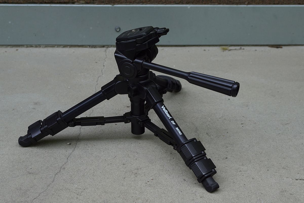

Mój najmniejszy statyw, w wersji mini (ten po prawej stronie na dwóch pierwszych zdjęciach ze statywami), także umożliwia bardzo niskie posadowienie aparatu. Dokonuje się to poprzez wydłużenie rozpórek. Widać to na zdjęciu poniżej. Kupiłem go przed laty na piesze wędrówki, a jego mała masa, tj. 0,8 kg i niewielkie rozmiary po złożeniu pozwalały zabierać go do plecaka. Mimo, że mały, to jego obciążalność wynosi 2,5 kg. Do zdjęć makro, idealny.
