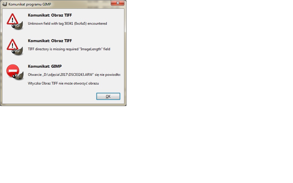

Witam
Czy Gimpem (v2.8.2.0) da sie otworzyć pliku RAW z aparatu Sony (RX100), rozszerzenie ARW. Przy otwieraniu pliku (Plik/Otwórz), pojawia się błąd:
undefined

Na twoje pytanie niestety nie znam odpowiedzi, ale wygląda na to że nie można.
Natomiast mogę ci polecić program Image Data Converter od Sony, albo Capture One (for Sony) opracowany przy współpracy z Phase One.

Dotychczasowy Gimp nie został przystosowany do edycji RAW-ów. Kolega mat-czok poradził Ci dobrze.
A ja dorzucę tylko tyle, że jeśli chcesz obrobić zdjęcie w RAW-ie (ARW jeżeli z Sony), to taki RAW trzeba "wywołać" jakimś programem do tego stworzonym, aby uzyskać typowy format graficzny, głównie jpg. Takimi programami są te, które wymienił mat_czok, a ja dodam mój ulubiony, którego używam od lat, tj. RawTherapee (http://rawtherapee.com/). Jest to program tak na Windowsa jak i na Linuksa. Spróbuj, a nie pożałujesz. Jest darmowy, interfejs po polsku, stale rozwijany. Jeżeli chciałeś Gimpa używać tylko do korekt, to powiem krótko, że jego możliwości, pod tym względem wg mnie, są dość skromne w porównaniu do RawTherapee. Ale, aby używać Gimpa trzeba najpierw dysponować plikiem graficznym, a zapis RAW nim nie jest. Stąd potrzeba "wywołania".
RT został pomyślany głównie dla zdjęć zapisanych w RAW-ach, ale doskonale nadaje się także do plików w formacie jpg. Program ma świetnie opracowaną pomoc (http://rawpedia.rawtherapee.com/Main_Page), a poza tym na YouTube jest świetny tutorial p. Jacka Plewy.
Ale jak chcesz coś więcej, to użyj Lightroom'a. Ale płatny i nie obsługuje jpg-ów.

Z tego co zbadałem to do Gimpa trzeba zainstalowac dodatkowy program UFRAW w nim obrabia sie rawy, potem można przejść z tego programy do gimpa i tam dalej działać. Ale trzeba używać 2 programów.
Potestuję RAWtherapee lub  Image Data Converter od Sony, albo Capture One (for Sony)
