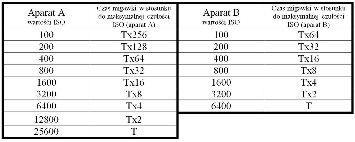

Aby wiedzieć, co czynić dalej, uznałem, że trzeba mieć zawczasu przygotowaną prostą tabelę przeliczeniową. Wystarczyło wcześniej popatrzeć na wyświetlacz aparatu, jak zmienia się czas ekspozycji w funkcji zmieniającej się wartości ISO. Dało się łatwo zauważyć, że czas migawki, podczas powiększania wartości ISO, maleje odwrotnie proporcjonalnie. Dla przykładu, jeśli czas, który przy największej wartości ISO naszego aparatu, wynosiłby, powiedzmy 0,5 sek., to dla ISO dwa razy mniejszego, będzie wynosił 1 sek. A dla ISO czterokrotnie mniejszego, będą to 2 sekundy. Itd., itd.
Teoretycznie jednak, we wszystkich przypadkach, gdyby przy bardzo wysokim ISO automatyka pozwoliła na wyzwolenie migawki w czasie nieprzekraczającym 30 sekund, to ostatecznie nie byłoby wcale potrzebne używanie trybu Bulb, ale… Problem w tym, że takie zdjęcie przy bardzo wysokim ISO byłoby tak mocno zaszumione, że jest mocno wątpliwe, abyśmy mając wymagania estetyczne, zaakceptowali wizualny efekt takiego obrazu. Więc jeśli zależy nam na zdjęciu, w którym szczegóły obrazu będą dobrze widoczne i zdjęcie nie będzie razić „kłaczeniem”, to powinniśmy dążyć do minimalizacji stosowanej wartości ISO.
Na potrzeby niniejszych rozważań sporządziłem dwie tabele przeliczeniowe. Jedna dla hipotetycznego aparatu A, a drugą dla hipotetycznego aparatu B. Akurat tak się składa, że wartości z tabeli A korespondują z moim ILCA-68, jako, że jego najwyższa wartość ISO, to 25600.  A tabela dla aparatu B będzie pasować do aparatów, których maksymalne ISO wynosi, jak w tym przypadku, 6400. Analogiczne tabele można by wykonać dla każdego aparatu, znając wartości jego ustawień ISO. W poniższych tabelach nie uwzględniłem faktycznych wartości pośrednich, bo takie też w różnych modelach bywają. U mnie też. Ale chodziło mi o proste zobrazowanie idei tabeli przeliczeniowej.
Ideą tej tabeli jest wykazanie, jak (bez kalkulatora) łatwo obliczyć w pamięci czas, który będzie potrzebny w trybie Bulb.
Powrót do eksperymentu
W sytuacji, gdy w trybie M jasność obrazu na podglądzie, przy niskim ISO (i określonej przesłonie), będzie słaba, przestawiamy doraźnie ISO na wartość maksymalną i patrzymy, na jaką wartość zmienił się wymagany czas migawki (była o tym mowa wcześniej).
Z naszej tabeli A, czy B, widać krotność wydłużenia czasu T, od maks. wartości ISO, do tej, na której chcieliśmy fotografować. I przemnażamy czas, który wykazało przed chwilą ustawienie na maksymalnej wartości ISO, przez wskaźnik krotności z tabeli.
Jeżeli system wykazał czas np. 0,5 sekundy, a krotność z tabeli A przy ISO 100 (bo przy takim chciałem fotografować) wynosi 256, to czas trzymania wciśniętego spustu w trybie Bulb będzie wynosił 0,5 x 256 = 128 sekund, czyli nieco ponad 2 minuty. Widać już, że podstawowy tryb M nie ma w swoim zakresie tak długiego czasu (bo tylko do 30 sek), stąd konkluzja, że tryb Bulb jest niezbędny, aby uzyskać dobrą jakość zdjęcia (niskie ISO).

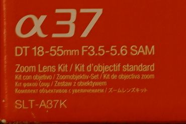

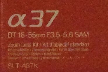

To, jaki był ostateczny efekt powyższych rozważań, niech wykażą dowody. Poniżej przedstawiam dwa zdjęcia tego samego obiektu wykonane aparatem ILCA-68 z obiektywem SAL18135, pierwsze w trybie M (obraz A), gdzie aparat podpowiadał mi, jak mam ręcznie ustawić czas, a drugie w trybie Bulb (obraz B). Aparat był umocowany na statywie. Oświetlenie pomieszczenia zapewniała żarówka LED o mocy 3W ustawiona 3,5 m od fotografowanego obiektu (światło odbite od ścian).
Obraz A wykonano przy parametrach:
ISO 25600, przesłona f/10, ogniskowa 50 mm, czas ekspozycji 1/6 sekundy (0,17 sek) w trybie M.
[obraz A]
Obraz B wykonano przy parametrach:
ISO 100, przesłona f/10, ogniskowa 50mm, czas ekspozycji 43 sekundy w trybie Bulb.
[obraz B]
Ustalenie czasu naświetlania w trybie Bulb oparłem na następującym rachunku:
Czas trybu manualnego 1/6 sekundy x krotność z tabeli, czyli 256 = 43 sekundy. Czas ten odliczałem sekundnikiem zegarka.
Bezpośrednie porównanie obu obrazów uwidacznia duże szumy będące pochodną bardzo wysokiego ISO w obrazie A, które wniosły kłaczastość struktury obrazu, utratę tonalności i pogorszenie wyrazistości detali, a w niektórych miejsca wręcz ich zanik.
Poniżej prezentuję dwa wycinki tego samego miejsca pochodzące z obrazów A (z lewej) i B (z prawej).
One same chyba mogą starczyć za komentarz.
