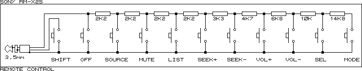

Ich habe eine Schaltung mit einem Mikrocontroller entwickelt, mit welcher ich meine im Auto verbauten Tasten am Wischerhebel zur Bedienung des Receivers verwenden kann.
Die Schaltung emuliert einen Sony RM-X2S bzw. RM-X4S, welche verschiedene Widerstandswerte an den Pins des Klinkensteckers anlegen. Diese sind ja leider nicht mehr verfügbar und es ist generell natürlich hübscher, vorhandene Knöpfe zu nutzen.
Hier der Schaltplan vom RM-X2S
rm-x2s
 (Quelle:  http://www.panuworld.net/minidisc/fordsony/)
In der Software versuche ich das Original so gut wie möglich nachzuahmen und schalte deshalb alle Verbindungen zum Receiver auf "hochohmig", sodass quasi keine Verbindung mehr zum Radio herrscht (wenn kein Knopf betätigt wird).

Da ich grade wieder dran gedacht habe, dass ich damals gepostet hatte:
Der Fehler war ein Kurzschluss auf meiner Platine durch ein Stück Draht, das ich wohl aus Versehen mit eingepackt hatte. 🙄
Die Steuerung läuft seitdem ich das behoben habe (2 Jahre nun fast schon) ohne Probleme.
