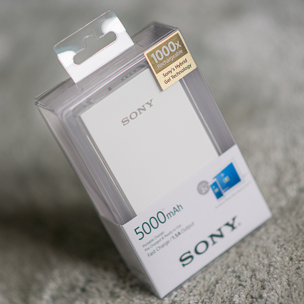

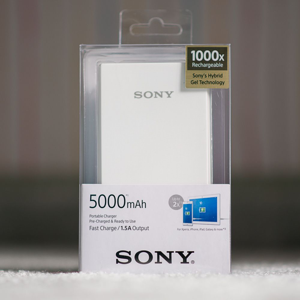

Powerbank zapakowany jest w przezroczyste tworzywo przez co łatwo ocenić jego faktyczne rozmiary.

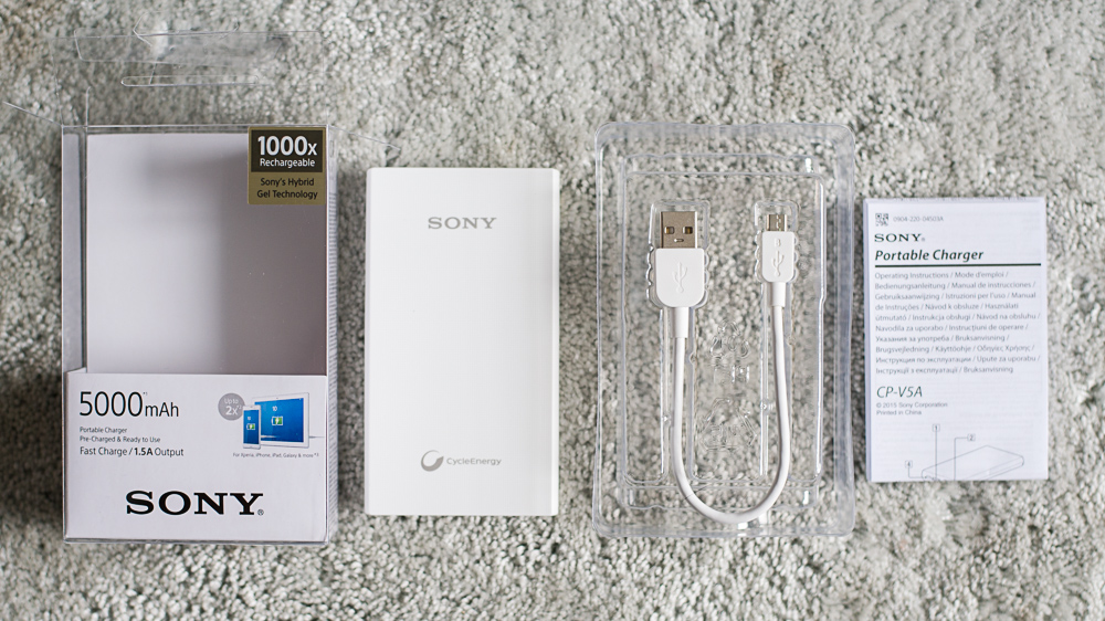

W pudełku nie znajdziemy specjalnie wielu elementów - oprócz opakowania mamy tutaj przewód USB, Powerbank i instrukcję obsługi:

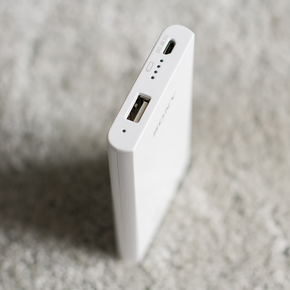

Powerbank posiada dwa gniazda USB - jedno do ładowania Powerbanku, drugie do ładowania urządzenia zewnętrznego. Oprócz tego mamy także diody sygnalizujące tryb pracy i poziom naładowania powerbanku. Producent deklaruje, iż powerbank jest wstępnie naładowany - mój był naładowany w około 50%.

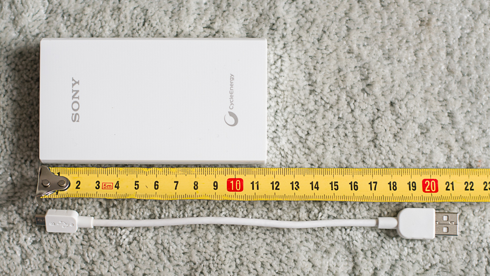

Warto zwrócić uwagę na dość krótki przewód jaki otrzymujemy w zestawie. Jest on dobrej jakości (wtyczki), ale dość sztywny. W przypadku stosowania powerbanku jako dodatkowego źródła energii dla np. aparatu zamocowanego na statywie, rejestrującego zdjęcia poklatkowe (trwa to zazwyczaj długo), trzeba zapewnić jakieś miejsce na powerbank żeby nie zwisał on luźno gdyż może to uszkodzić gniazdo ładowania w aparacie. W tym wypadku warto zaopatrzyć się w dłuższy i bardziej miękki przewód (w większości wypadków można posłużyć się kabelkiem od ładowarki telefonu).

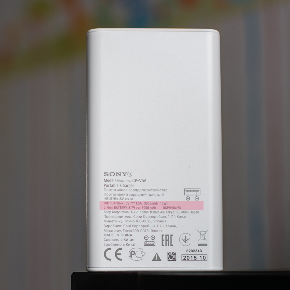

Jeśli chodzi o pojemność - tutaj producenci stosują pewne "sztuczki" bowiem nie każdy podaje rzeczywistą sprawność takiego powerbanku. W przypadku Sony CP-V5A mamy informację na odwrocie. Pojemność 5000mAh, Wyjście - 3000mAh i prąd ładowania 1.5A.
undefined
Mogę napisać, że to się zgadza bowiem mój smartfon ma właśnie baterię o pojemności 3000mAh i udaje mi się go naładować do pełna, przy praktycznie całkowitym rozładowaniu powerbanku.
