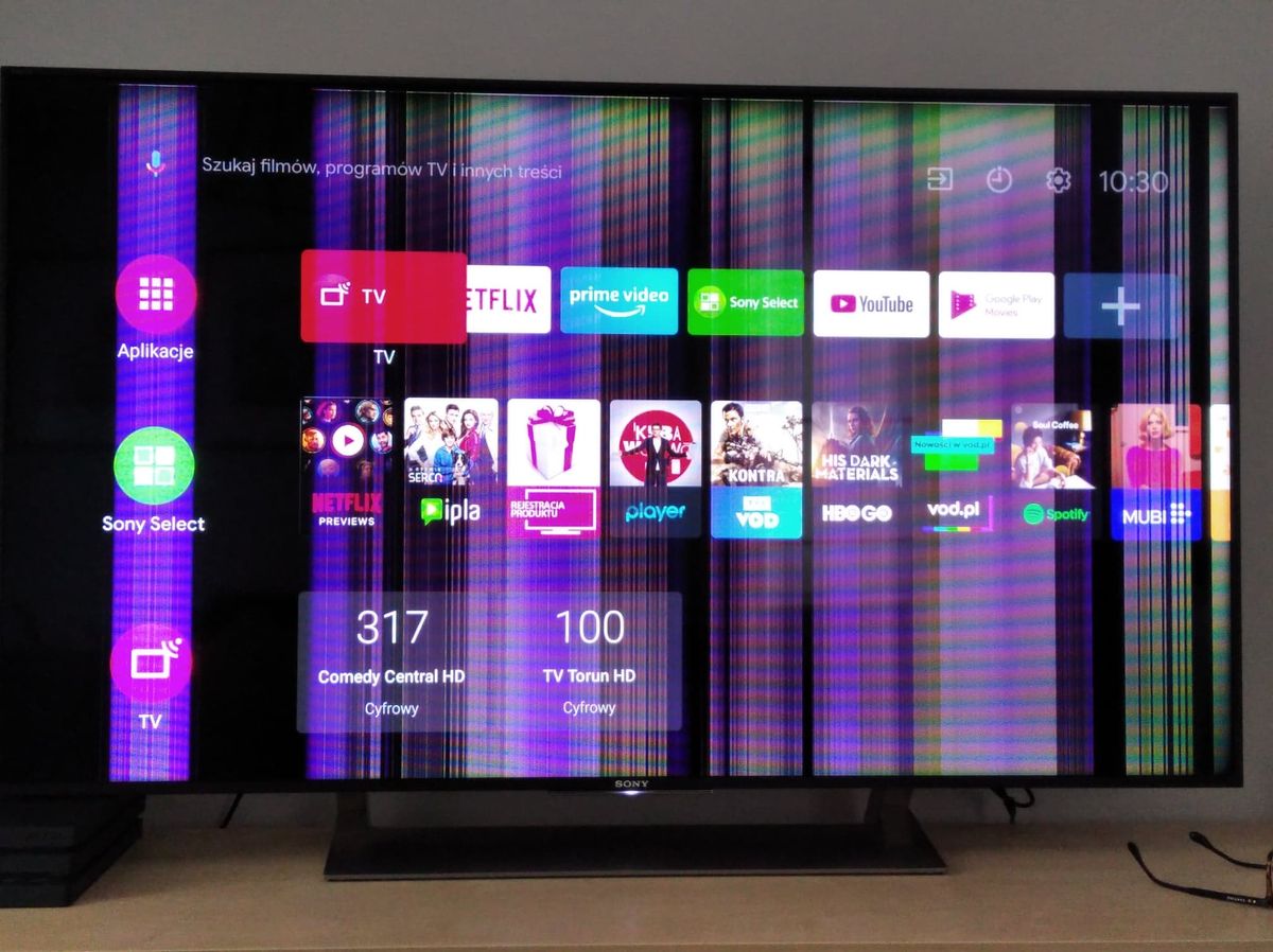

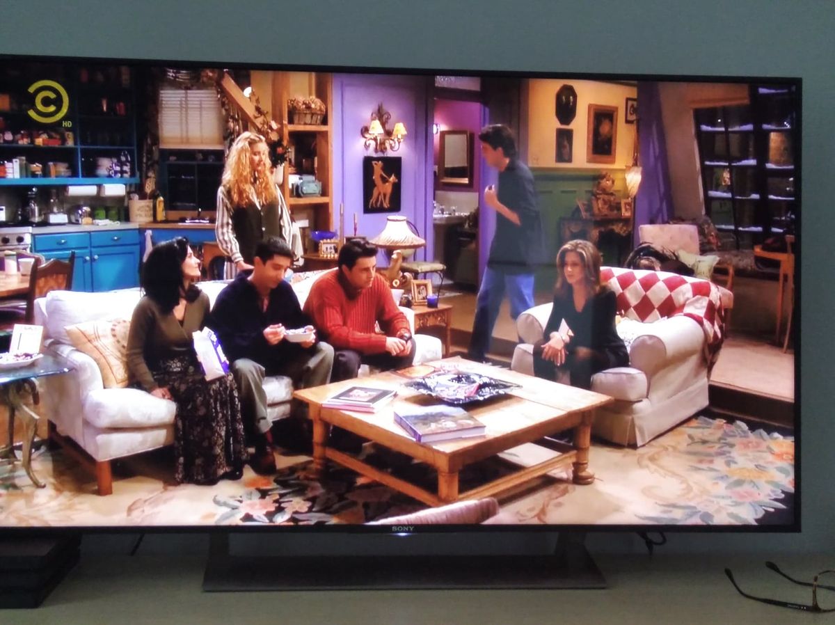

Od paru dni mam problem z telewizorem KD-49XE9005. Obraz z karty z Tv kablowej leci dobrze lecz po włączeniu jakiejkolwiek aplikacji lub obrazu z hdmi na ekranie pojawiają się paski.
Próbowałem odłączania od prądu i resetowania telewizora. Czy to zdecydowanie problem sprzętowy?

W tej sytuacji najlepszym wyjściem będzie kontakt z serwisem, w celu zweryfikowania przyczyny. Tutaj znajdziesz kontakt do najbliższego serwisu:

na menu tez się pojawiają paski? Wygląda to na uszkodzenie sygnału video wychodzącego z procesora smart tv (tak to jest taka przystawka wbudowana w tv - dekoder tv to osobne urządzenie także tam spokojnie działa prawidłowo)
