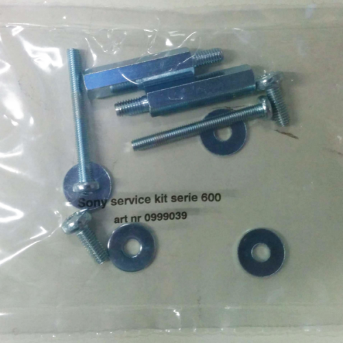

Witam, posiadam telewizor Sony Bravia KDL829B. Mam zamiar zamontować go na ścianie. Dokupiłem uchwyt obrotowy-regulowany. Niestety nie mam pojęcia jak go zamontować do telewizora. Do ściany to jeszcze pół biedy... Z góry dziękuje
Są specjalne adaptery do tego TV pod Vesa np:
albo kit montażowy:
829 ma w zestawie uchwyt na ścianę, poczytaj instrukcję
Uchwyt w zestawie owszem jest, ale pozwala na powieszenie TV tylko prosto na ścianie, a jeśli ktoś potrzebuje uzyskać inne położenie, to trzeba użyć innego uchwytu.
Podpowiem, że do montażu potrzebne będą dystanse o odpowiedniej długości, np. takie: http://ipkontakt.pl/rys/zdjecia/D-HB-2.png Nie wiem natomiast, czy Sony błogosławi takie rozwiązania... Gwinty w Braviach są schowane, stąd nie ma możliwości zrobienia tego tak bezpośrednio.
