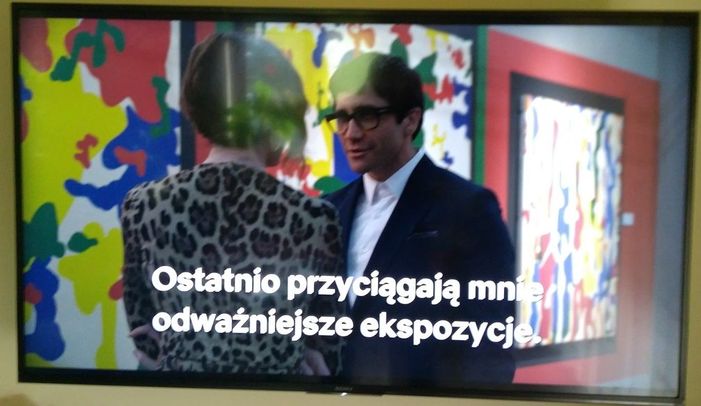

Witam serdecznie, czy w telewizorze jak w temacie jest mozliwość zmiany wielkości napisów ?
Nigdzie nie znalazłem tej opcji, a domyslnie napisy zajmUją 1/3 obrazu ...
Proszę o pomoc.

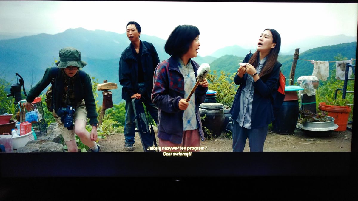

Jak najbardziej da się. Znów support Sony się nie popisał
@VanDerAshen Zrób dokładnie to co napisał @Lajam. lub
Zaloguj się do konta na stronie Netflix.com.
Wybierz swój profil.
Rozwiń opcję koło swojego avatara (trójkącik w dół). Wybierz Konto
Wybierz preferowane ustawienia wyglądu napisów i Zapisz.
Uruchom na nowo aplikację Netflix (musi pojawić się logo i wybór profilu) na swoim urządzeniu i ciesz się nowym wyglądem napisów
Punkt 1-4 muszisz zrobić na PC, lub przeglądarce TV.
Opcja zamknij, która jest pod opcją ustawienia, jedynie zamyka aplikację, ale nadal jest ona uruchomiona, w systemie TV. Dlatego trzeba to zrobić w ustawieniach, tak jak zapisałem w punkcie 5.
Bez ponownego uruchomienia aplikacji Netflix w TV, Ustawienia nie są aktualizaowane
Od siebie polecam, czcionkę koloru żółtego i półprzezroczystą, minimalizuje podświetlenie w ciemnych lokacjach
