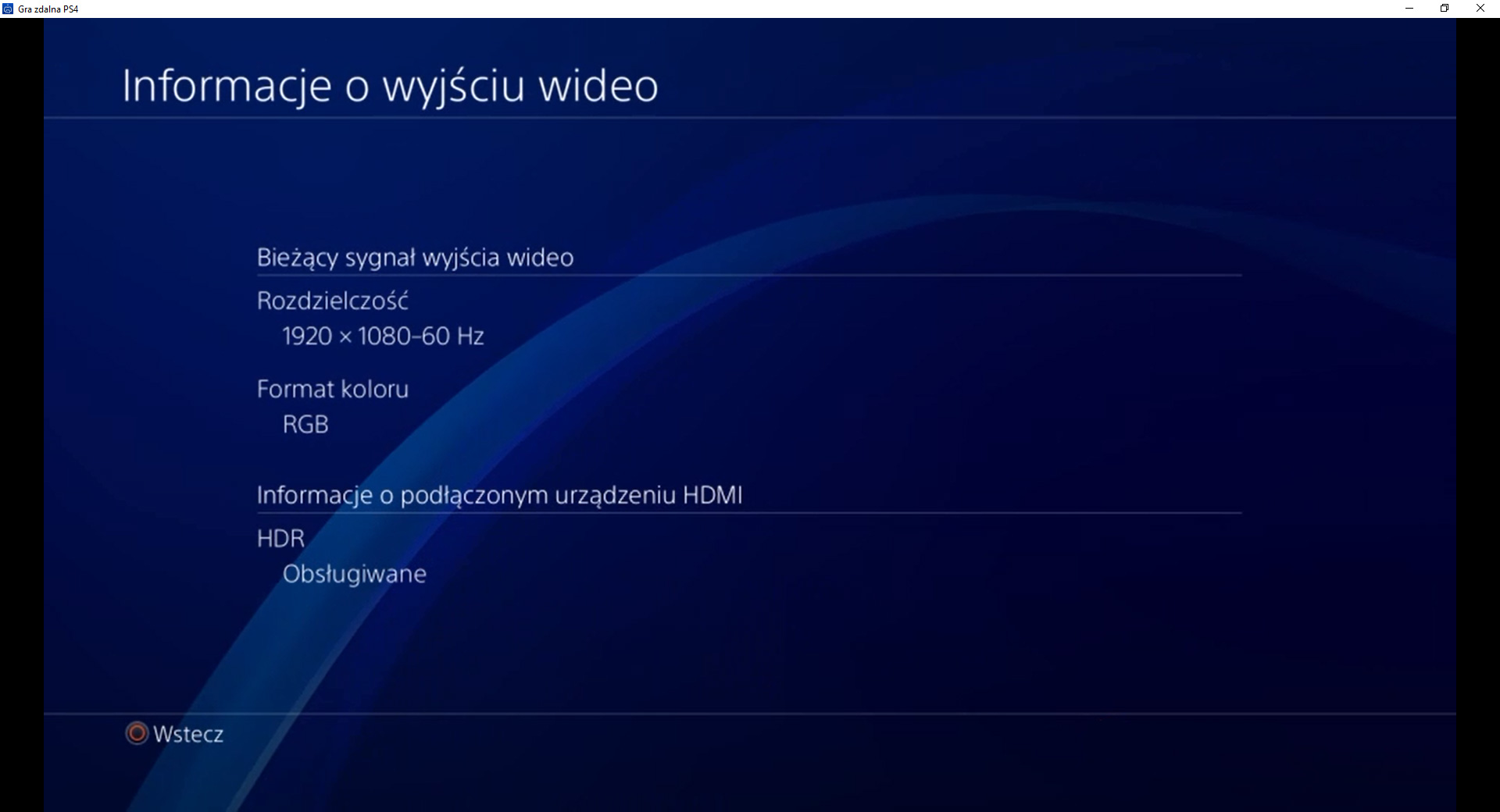

Kupiłem na raty w MM - teraz zabawa w całą papierologię, unieważnienie kredytu, zwrot itd. Troszkę szkoda zachodu - TV głównie to konsola będzie. Netflix działa więc jest super.
W PS4 pokazuje mi tak:
Widziałem na innnych screenach jeszcze taka opcję jak: HDCP no i to 1920 - nie powinno być więcej?

Zaktualizuj przez sieć oprogramowanie konsoli PS4 do najnowszej wersji.
Następnie:
1. Naciśnij przycisk HOME na pilocie.
2. Wybierz opcję Ustawienia.
3. Wybierz opcję Ustawienia systemowe.
4. Wybierz opcję Konfiguruj.
5. Wybierz opcję Konfiguruj AV.
6. Wybierz opcję Format sygnału HDMI.
7. Wybierz opcję Ulepszony i ponownie uruchom konsolę.
W kwestii przewodu HDMI spróbuj wkorzystać który jest w zestawie z Playstation 4.

Dalej to samo,
sprawdzałem kabel na przewodzie widnieje napis "high speed hdmi hama" więc chyba jest ok. Jakieś inne pomysły?
