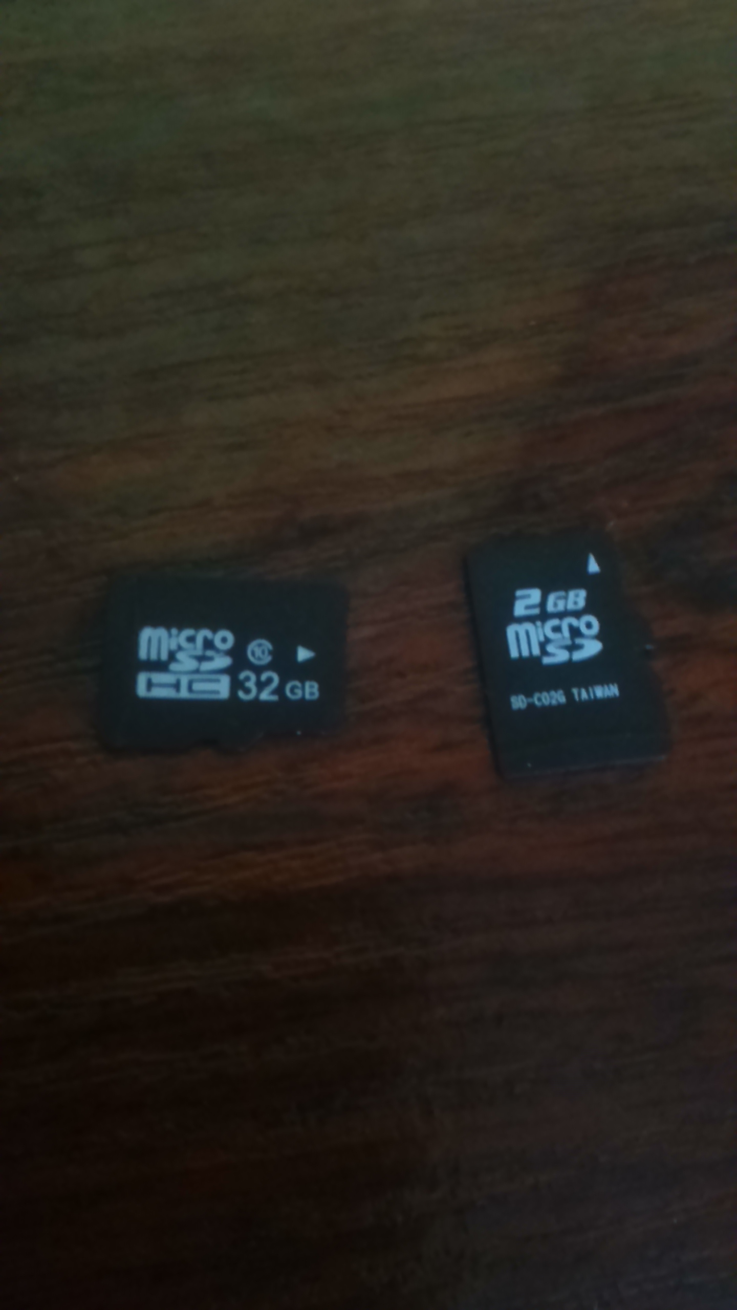

Miałeś rację! Zmieniłem moją nową na starą (2GB) i ona i odczytuje, i zapisuje... Nie rozumiem jak tamta karta może być "uszkodzona" mimo wszystko. Wklejam zdjęcie obu kart. http://ibin.co/1nedlLnFE3Bi
Edit: Przełożłem kartę 32GB z powrtem, i nagle zaczęła działać. Jeżeli chodzi o zdjęcia. Przez kilka następnych dni postaram się przetestować ją, czy wszystko działa jak powinno. Gdyby jednak nie, to napiszę ponownie. A gdy jednak, zamknę temat. Dziękuję za pomoc.
