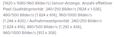

IamNic
Hallo @dieter.fock-utanet.at,
@dieter.fock-utanet.at  schrieb:
Je höher die Anzahl der Bilder im HFR Modus, umso geringer die Auflösung.
Das stimmt hier nicht bzw. nur bedingt. Selbst die Aufnahme mit 1000 Bildern pro Sekunde hat 1920x1080 Pixel Auflösung.
Jedoch gilt das nur für die Videodatei, du meinst wahrscheinlich die effektiv genutzte Pixel-Anzahl.
Ich verwende immer 500 Bilder in Full HD Auflösung.
Selbst die Auflösung bei 500 Bildern pro Sekunde beträgt nur 1824x616 Pixel.
Wie bei professionellen Zeitlupen-Kameras sinkt dynamisch die Auflösung mit der Bildrate, da die Datenrate für den (Zwischen-)Speicher ja begrenzt ist.
Dies sieht man z.B. auch bei Phantom-Kameras oder der Chronos Zeitlupen-Kamera.
