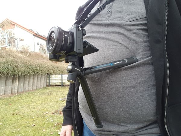

Door dat je een kleine camera hebt is het foto’s en filmen met een groot beeldhoek uit de hand nog te doen als je een 16-50mm lens gebruikt. Maar wat als je op 50 mm nog wilt filmen of een foto wilt maken en het duurt wat langer dan normaal om een foto te maken denk met de carnaval aan een optocht, je wilt een praalwagen fotograferen of filmen maar je hebt niet een statief bij je.
Dan is een goede oplossing om aan de camera een tafelstatief te bevestigen in mijn geval een van Cullmann de Magnetsit Copter deze heeft ook een goede balhoofd.
Heb hem ook gebruikt met filmen, Daar de Sony A6000 geen stabilisatie heeft en ook de kit lens16-50mm niet. Kun je de camera met tafelstatief zo plaatsen dat de pootjes op de buik rusten.
Je kunt zelfs filmen zonder dat je de camera aanraakt, is een kwestie van rustig blijven staan.
Makkelijk met gebruik van het LCD scherm
Is ook makkelijk met Candit fotografie, de mensen hebben niet echt in de gaten dat je opnamen van ze maakt.
