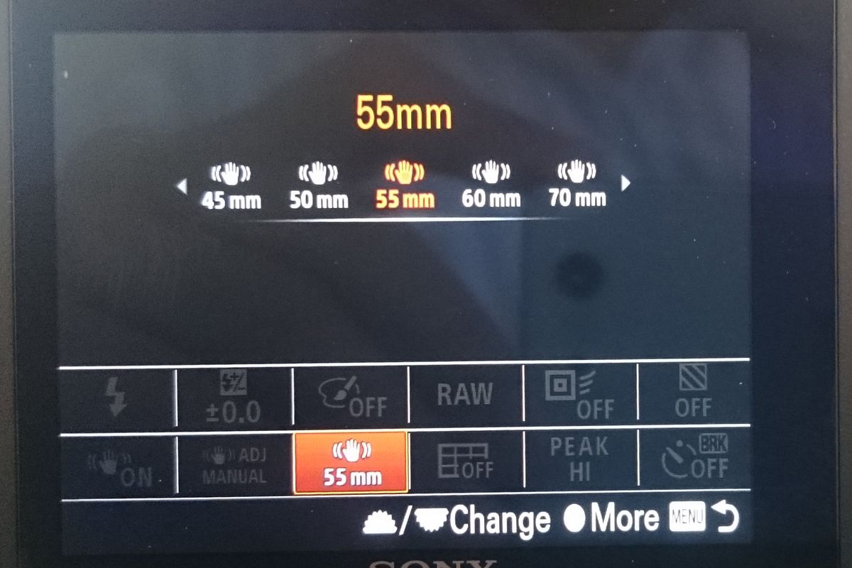

Als je een lens gebruikt zonder communicatie, dan zal je menu er zo uitzien:
Links zie je dat beeldstabilisatie aan staat, het oranje symbool in dit geval toont nu "ADJ manual". M.a.w. je zal handmatig de brandpuntsafstand van je lens moeten ingeven. Dat doe je in het vakje rechts hiervan (waar in dit geval 55mm staat).
Verander dit item naargelang de lens voor optimale beeldstabilisatie als de lens niet herkend wordt!
