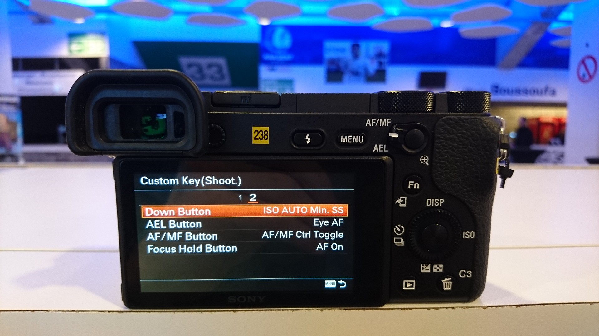

Deel in deze thread je eigen menu-instellingen voor de A6500!
Als ik meer tijd heb, dan geef ik deze thread een update met uitleg waarom ik bepaalde instellingen zo kies. Voor deze camera geldt een stukje dat ik na verloop van tijd de instellingen lichtje zou wijzigen, aangepast aan de ervaring met deze camera. Maar dit kan voor zeer veel mensen een ideaal beginpunt zijn!

Zoals beloofd, deze post @b-coz.be

Leuk je instellingen door te geven.Ik heb ze vergeleken met je instellingen van je "oude" A-6300 en 7R mk2.
Die zet ik even hieronder neer ter vergelijing.
Is best interessant, welke keuzes je maakt in de diverse instellingen.
In de "custom keys" verander je vrijwel niets. Er komt alleen 1 knop bij, die wordt ingevuld.
Daarintegen zijn de 2 rijtjes a 6, die je met de fn-knop bedient, nog al gewijzigd.
Gelet op de thans aanwezige IBIS, hebben alle instellingen, die met flits te maken hebben, het veld moeten ruimen.
Daarvoor komen terug, alles wat te maken heeft met de instelling van de IBIS.
Aangezien je, naar ik begrijp, ook veel werkt met "niet Sony lenzen, belangrijk.
Ik zelf werk uitsluitend met Sony lenzen. En die worden 100% ondersteund naar ik begrijp.
Ook als ik naar m 'n eigen gebruik, van de ingebouwde, hetzij opgezette flitser kijk ........
Is dat vrijwel nooit. Dus echt missen zou ik die ook niet. Voor die enkele keer kan 't ook via 't menu.
Tevens, gelet op jou bijna niet filmend gedrag, is ook de zebra verdwenen.
Bij fotograferen gebruik ik hem heel soms. Maar meestal stoort hij mij. Dus die keuze is ook zeer goed begrijpbaar.
Zie ook dat de Selftimer voor bracketing is ingeruild. Voor priority in witbalans.
Zou zelf de gekozen reeksen, op dezelfde plaatsen zetten (waar mogelijk) als bij de 7R mk2.
Maar in de praktijk zie je de symbolen, en maakt de plek niet veel uit.
Nog even een vraag. Wat doe je met de "finder van de framerate" Die had je bei de A6300 ook al.
En vind je met knopdruk "gridlines" invoegen echt belangrijk.
Kan toch bijna net zo makkelijk met de bovenkant centrale wiel?
Verder begrijp ik je keuze 's volkomen.
En de menu 's lijken me een verademing.
Hieronder de vergelijking:

Hallo Tjardi!
Fantastisch dat je ze zo naast elkaar zet!
De knoppen layout van de A6500 is bijna dezelfde als deze van de A7RII, dus de knoppen wijzig ik niet. Behalve stille sluiter. Deze verhuist helaas naar het Fn-menu.
De Fn knoppen zou ik ook hetzelfde houden als de A7RII, maar op het moment dat ik de A6500 instelde, had ik mijn A7RII niet bij de hand. Vandaar de verschillen.
Ook zal ik toegeven: 12 functies zijn teveel om zinvol in te vullen. Vandaar dat er ook functies tussen staan die ik heeeeeeeeel zelden nodig heb. Zo verander ik zelden de IBIS brandpunten bv, maar heel af en toe is dat nodig in geval van bv een Samyang lens.
Ik koop binnenkort hoogstwaarschijnlijk toch de A6500...ik vond de A6300 al fantastisch, maar ik wou echt touchscreen en IBIS, dat is er nu. Voor mij bijna een perfecte camera (realistisch gesproken).
En wanneer ik mijn eigen A6500 heb, zal die er uitzien zoals mijn A7RII ingesteld staat.
Ook is "metering mode" nu iets zinvol geworden op de A6500, wat betekent dat ik het in de praktijk wel zal veranderen tussen "entire screen average" en "highlight priority". Deze 2 modi zijn nieuw voor de A6500 en ZOVEEL nuttiger voor mijn gebruik. De entire screen average meet het licht echt over heel het beeld, maar dat betekent dat als je de compositie een beetje verandert, de lichtmeting minder agressief verandert, wat zelfs bij multi wel het geval was. De highlight priority houdt enkel en alleen rekening met de absolute hooglichten. Tamelijk agressief, maar zéér nuttig als je de hooglichten absoluut niet wil uitbranden (zoals bv een trouwkleed).
Center-lock AF gebruik ik nooit, wegens onbetrouwbaar. Maar op de A6500 heeft het enigszins toch een nut: als je video gebruikt, schakel ik dit in. Dan kan je tikken op het onderwerp. En voor video werkt dat voldoende goed, meestal zijn het geen al te snel bewegende onderwerpen.
