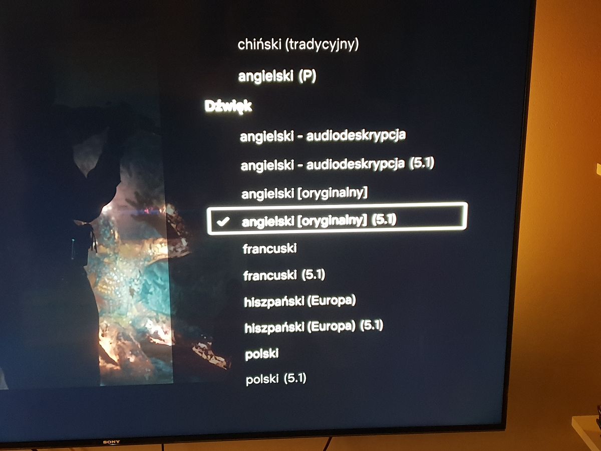

Jesteś na 100% przekonany o tym że masz Atmos, czy to wyświetla Ci na urządzeniu Audio?
W ścieżce dźwiękowej filmu masz do wyboru Atmos, tak jak na poniższym screenie?

uuu teraz zagwostka bo u mnie atmos wywietlane jest na urzadzeniu audio natomiast w samej aplikacji mam
angielski 5.1(oryginalny) i po wyborze tej obcji tylko i wyácznie receiver pokazuje format dzwieku atmos. Jak wroce do domu to wrzuce zdjecie
pozdrawiam

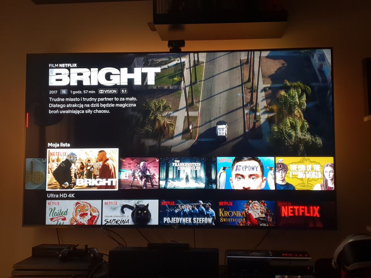

U mnie bez soundabara brak ikony atmos przy tytule, a opcje dźwiękowe mam takie
https://s1.tufotki.pl/2018/12/19/nYcJd-nRmobT.jpg?v=2
Z włączonym soundbarem, jest ikona Atmos przy tytule.
https://s1.tufotki.pl/2018/12/19/nYcJd-hs8eSm.jpg?v=2
Uzyskuje taki efekt na wyświetlaczu mojego systemu audio:20181219_182520.jpg
 Tak z wyłączonym
