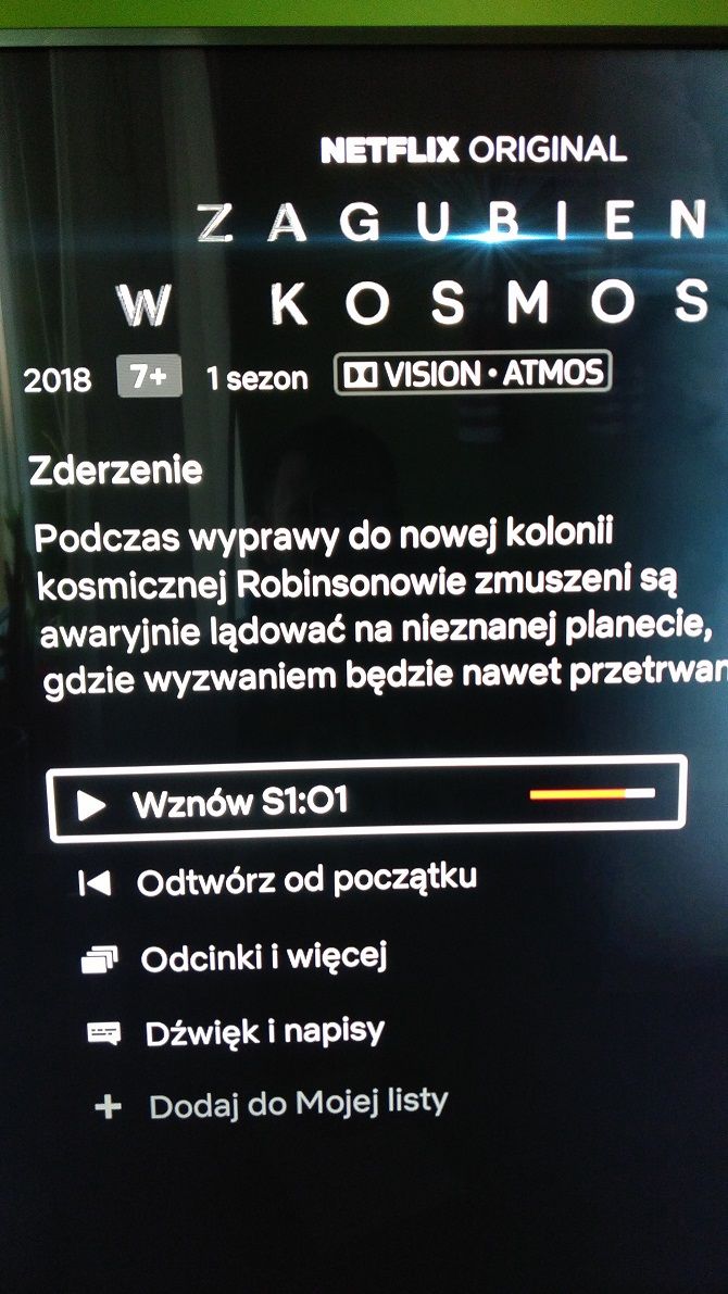

Od zeszłej niedzieli jestem szczęśliwym posiadaczem tv 65xf9005, obraz super jak najbardziej natomiast mam problem z uzyskaniem dźwięku w formacie dolby atmos w serwisie netflix. Mam oczywiście wykupiony najdroższy pakiet UHD, kiedy wybieram interesujący mnie film powiedzmy Bright, pokazana jest informacja, że film ten obsługuje dolby vision i dolby atmos. Niestety po włączeniu filmu atmos nie jest dostępne tylko dolby suround. Tv mam podłączony pod av receiver Onkyo tx-nr656, czyli zestaw obsługujący standard atmos. Dodam tylko, że mam również przystawkę amazon fire tv 4k podłączoną bezpośrednio pod ampi i tam z serwisu amazon video atmos działa bez problemu. Wychodzi na to że jest jakiś problem z połączeniem tv z onkyo, na wszystkich źródłach podłączonych wpierw do receivera mogę uzyskać informację o podłączonym źródle, czyli rodzaj kodowanego dźwięku i rozdzielczości obrazu, natomiast nie ma takiej możliwości, kiedy sygnał idzie bezpośrednio do a/c receivera. Tv mam podłączony kablem HDMI 2.0 do portu 3arc. Obraz przesyłany z ps4 pro czy fire tv najpierw do onkyo a później do tv jest jak żyleta z HDR nie ma żadnego problemu więc nie powinna to być wina kabla na odcinku tv onkyo, tym bardziej że było sprawdzane już na dwóch różnych kablach. Opcja bravia sync również wykrywa av recevier, jak również konsolę ps4 pro i fire stick więc tu też nie ma problemu. Dodam, tylko że na moim poprzednim tv 49x8005c nie miałem problemu z sprawdzeniem danych źródła z netflixa

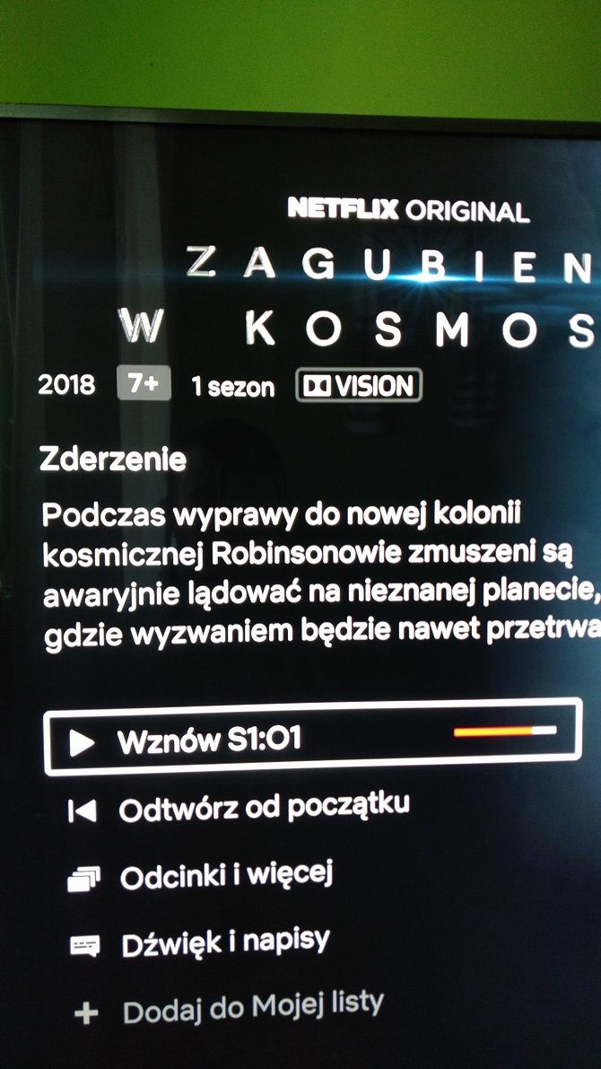

Gdy włączam film na Netflixie z aktywnym Audio TV, bark jest informacji o źródle audio danego filmu. Gdy aktywuję Audio z soundbara HT-Xf9000, w netflixie jest informacja o obsłudze Atmos, tak jak pisze kolega @ZakOnIck

Atmos.jpgAle faktycznie, coś jest na rzeczy z tym Atmosem Netflixa, bo i tak w opcjach językowych, nie ma do wyboru ścieżki Atmos, max to 5.1. Mimo że przy kilku tytułach jest informacja o tym że film/serial obsługuję DA.
Więc w sumie mam taki sam "problem", jak kolega @ZakOnIck. Jeżeli problemem można nazwać brak dźwięku wielokanałowego, na sprzęcie audio 2.1 😛
