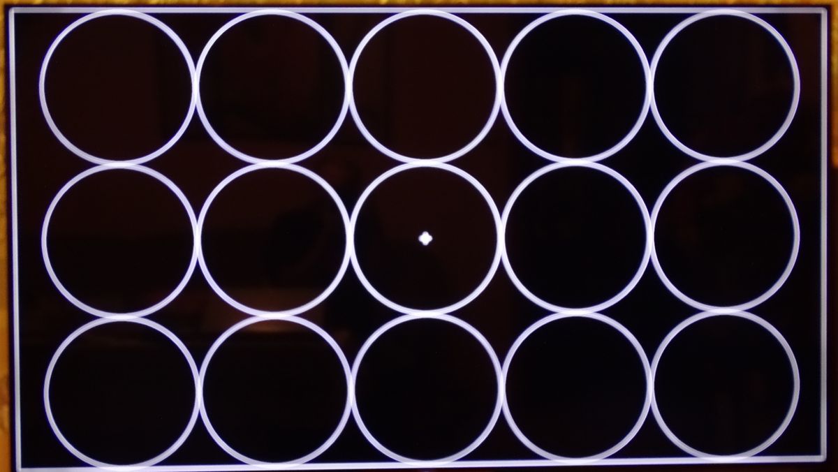

telewizor był ustawiony na trybie standardowym jedyne co w ustawieniach zmieniłem x-tanded dynamic range: dużo i automatyczne lokalne przyciemnianie: dużo, te artyfakty (plamy blooming) widać tylko i wyłącznie jak się zgasi światło i się siedzi w całkowicie ciemnym pomieszczeniu. Przy zapolonym świetle w pokoju, przy świetle dziennym, sklepowym jest to nie zaważalne, to wszytko się pokazuje jak zgasi się światło, a to mój poczciwy Sony 55W905a który stoi w drugim pokoju, jak widać tam takich plam nie ma!!!, a kilka lat do przodu i już jakies plamiska...i straszny imput LAG ten TV dostał nagrode EISA AWARD za najleprzy TV roku i nie bez powodu, głeboka czerń, fantastyczne kolory jakich moj ZD9 jak i XD93 nigdy nie bedzie mieć bo to jest prawidziwy trilimus z kropką kwatową czego nowsze modele tego nie posiadają...aa i XE93 też te plamy ma, w ZD9 tych plam nie ma ponieważ tam jest podświetlanie Direct LED 648 stref wygaszania, XD93 zracji że jest taki cieniutki ma krawędziowe poświetlanie z czterech rogów jak idą wiązki światla

No własnie jak masz poziom czerni ustawiony na -45 to nie zobaczysz blooming (plam, zielska), ustawiając to tak tracisz SPORO DETALI w ciemnych scenach obraz się robi czarny bardzo, czujnik światła też bardzo przyciemnia telewizor co powoduje mniej detali...X-Tanded jest bez sensu właczać to jest tylko do 4K,

prosze to są te plamy które sofotografowane
