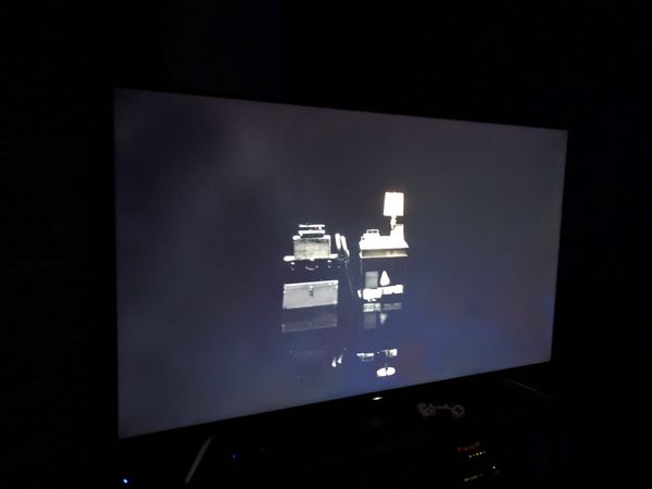

Witam udostępniam obraz który widzę przy ciemnym ekranie przyznam że problem się nasilil w dodatku w tv za 5tys złoty przyznam że oczy mnie bolą jako posiadacza który wcześniej miał 7letnią Toshibe i nie było mowy o takim efekcie. Jak widać połowa lewa ekranu bardzo widoczna po prawej stronie punkt jakby to wszystko dodać to myślę całe pół ekranu posiada ten efekt następna połowa byłaby dobra. Co mogę zrobić tv kupiony rok temu dokładnie?

@mastergl zgłosiłem Twój problem do supportu - oto ich odpowiedź:
Nierównomierne podświetlenie jest naturalne w przypadku płaskich telewizorów z podświetleniem krawędziowym LED. Niestety przesłane przez klienta zdjęcie jest słabej jakości, więc nie będę oceniał, czy obraz mieści się w ramach specyfikacji matrycy, czy nie. Ze swojej strony mogę zalecić zlecenie weryfikacji serwisowej, wtedy technik z autoryzowanego centrum serwisowego oceni zgłoszenie bezpośrednio na miejscu:

@mastergl i jak się sytuacja rozwiązała ? Bądź też nie ? mam dokładnie ten sam problem ze swoim KD-70XF8305IMG_1628.JPG
Ironfist
Dołączam się do pytania, bo to jest bardzo frustrujace. Tv to Sony KD-75XF8596. U mnie nawet był dzisiaj serwisant z firmy Mik i oznajmił, ze wszystko jest ok (szczególnie w pełnym słońcu) i mieści się w jakichś bliżej nieokreślonych normach (tylko gdzie znalezc te normy??). Wyjaśnił, ze to taka cecha tego telewizora i mogę go sobie trochę przekręcić, to ta cecha będzie mniej widoczna i  to absolutnie nie wada. Ja myśle, ze właściwie to jest wręcz zaleta... W ekspertyzie napisał, ze reklamacja jest bezzasadna, a ja sobie będę nowy telewizor oglądał jak poniżej:

Witam. Mam ten sam problem z telewizorem KD-55XF8596. Telewizor pojechał do serwisu MIK gdzie leżał ponad miesiąc!   (u mnie widać podświetlenia nawet w dzień! ) Ekspertyza nie wykazała niczego. Oddałem go do sklepu w ramach rękojmi, też nic to nie dało bo w Poznaniu firma sony nadal twierdzi że wszystko jest ok! Nie wiem jaką trzeba być ku-wą żeby powiedzieć drugiemu człowiekowi że taki produkt jest ok. Czekam na oficjalną odpowiedz ze sklepu i wszystko trafia do rzecznika praw konsumenta. Ciekawe co on zdziała. Ja na pewno nigdy więcej nie kupię żadnego produktu firmy Sony. A jestem na tyle zdeterminowany że będę ich ciągał po sądach. przecież oni wciskają człowiekowi że przy NORMALNYM oświetleniu wszystko jest dobrze, zimą o godzinie 16 jest już NORMALNIE ciemno więc nie chce mieć takiego straszydła na ścianie!!!!!20190626_233008.jpg
