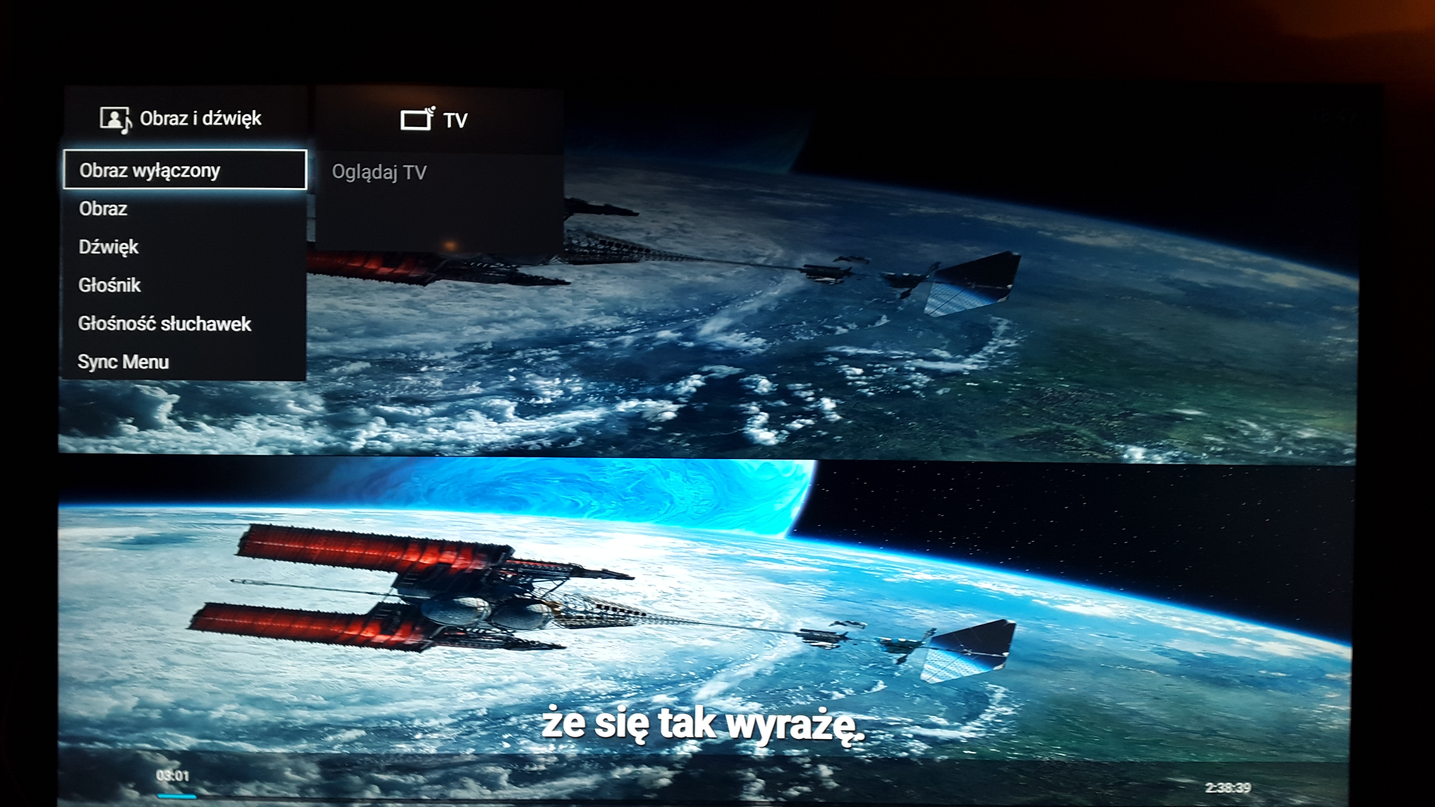

Mam pytanie -Nerwujące jest ten tryb 3D poprostu niema go w opcjach na pilocie .
Mój Tcl chiński miał go na pilocie i działał bezbłędnie..Jak go uruchomić wiem że jest w opcjach w Meni ,ale jak właczam film to niema możliwości go uruchomić i właczyć tryb 3D aby obraz był normalny bo sa rózne dwa tryby 3D obok siebie i góra i dól.Jak film leci to z poziomu meni telewizora 3D mam wyłączone.

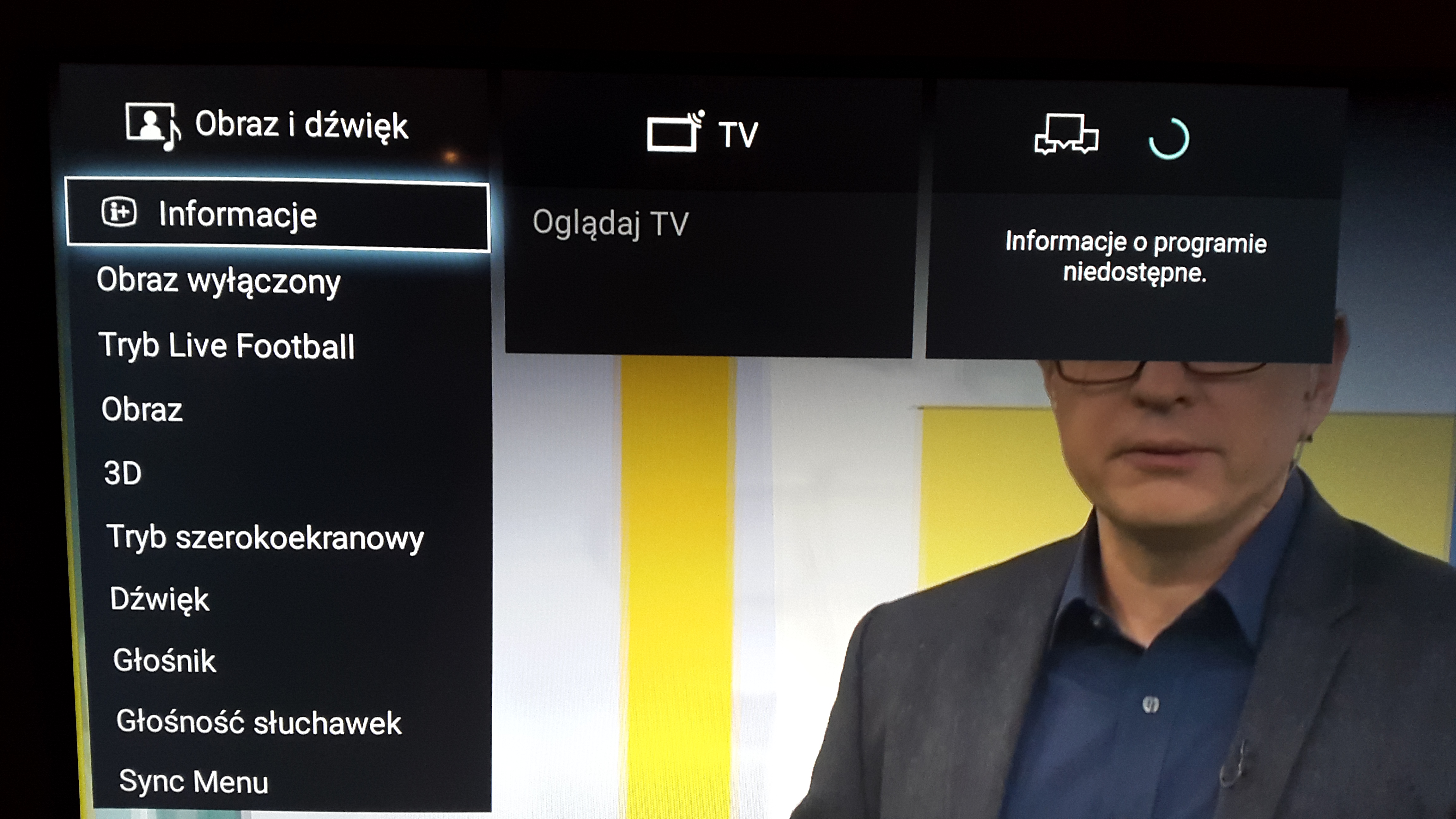

Dalej nici,mimo że mam właczony film leci np góra i dól to Action meniu nie mam opcji 3D niewidać je natomiast jak leci tv prgram to ta opcja jest dostępna.20160203_194941.jpg20160203_194941.jpg

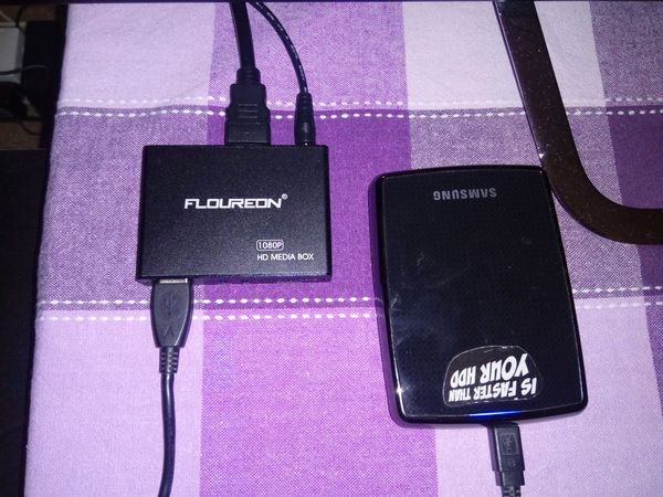

Na tym tv idzie przez PS2 Media Server, ja osobiscie urzywam HD Media Box. Przez Kodi u mie nie idzie. Pozdrawiam

Take mam menu na obrazie 3D z hdd.
A to same urzadzenie i hdd !
 Tylko ze nie kupilem tego ustrojstwa z 4K :slight_frown:
