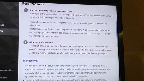

Przycisk on/of masz od spodu ekranu, jedyny problem to modul, a resztę to problemy które nie u każdego użytkownika bravi xr występują.
mirecore
Membre
Mylisz się nawet w instrukcji jest napisane że tv nie posiada przycisku odłączeni od prądu i żeby go całkiem wyłączyć musisz wyjąć wtyczkę , to co masz pod ekranem to samo co na pilocie taki uruchom ponownie miękki restart a jak masz całkiem zawieszony ekran to ten przycisk nie działa tak jak ten na pilocie  . Clouding występuje u każdego , włącz sobie jakie jednolite gładkie tło np popacz na niebo w Minecraft to się załamiesz , kurz z dziurek we wlotach głośników grozi każdemu , tylko trzeba więcej czasu , prosiłem żeby fanboje tu nie pisali , tylko ludzie którzy zauważą w tym modelu problem i go opisali . Jeśli nie masz HBO max to chyba nie wiesz że znika kilka razy w miesiącu i trzeba ponownie instalować , bo tylko próbuje się uruchomić i wywala
mirecore
Membre
 Proszę , w momencie jak TV się zawiesi , i żaden przycisk na pilocie i pod ekranem nie działa , jedyna opcja to wyjąć wtyczkę , i jeszcze mi się nie zdarzyło żeby ten przycisk pod ekranem zadziałał a TV zawiesza się rzadko ale ostatnio już kilka razy , dopiero jak rozszerzyłem mu pamięć z pendrive’a to przestał się zawieszać , pamięć dostępna w TV to zawsze około 2GB  (1.8) dramatycznie mało !!!
mirecore
Membre
Właśnie o ten punkt mi chodziło , co zrobić z niereagującym telewizorem i jest mądrą radą , wyłącz z gniazdka , i jak sobie poczytasz instrukcje to się dowiesz , że przycisk pod tv ma tylko dwie funkcje: uruchom ponownie , albo uśpij , to jego wyłącz to tylko uśpienie , jak naciśniesz go ponownie to TV nie uruchamia się od początku z logiem Sony i Google tylko od razu jest obraz . Nie ma takiej funkcji jak w laptopach że trzymasz długo i całkiem wyłączasz urządzenie . Widocznie jeszcze ci  się nie zawiesił na amen, to byś wiedział
