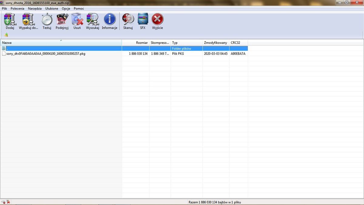

bysiiu
nie ma pliku .pkg
jest tylko zip po wypakowaniu a po wypakowaniu znowu zipa folder met inf z payload.bin itd. zero pkg
Ktos cos?
kv29ls60k
Z ciekawości aż pobrałem ten plik. Nie mam pojęcia co robisz nie tak.
marcinor
Wgraj na pendriva sam ten plik pkg
