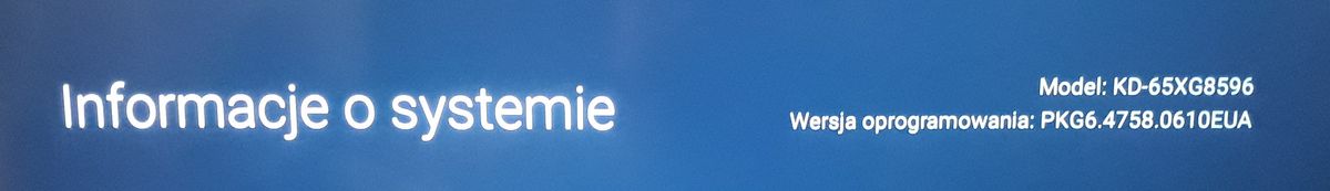

Dzień dobry,
Aktualizację przez internet (OTA) są zazwyczaj opóźnione względem tych do pobrania na USB (OND) dlatego telewizor zgłasza, że TV ma najnowsze oprogramowanie. Proponuję pobrać plik na USB i wgrać samemu zgodnie z instrukcją:
