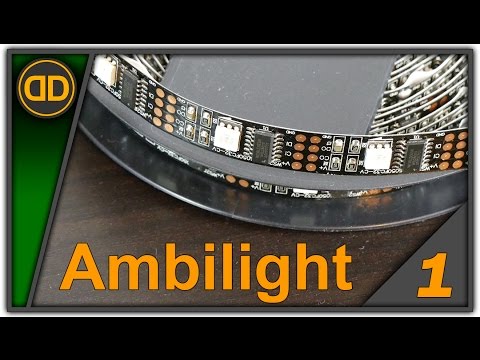

DIY Ambilight Tutorial!! This is the EASIEST to follow instructions on how to build and set up an AWESOME Ambient Lighting system (Ambilight) with OSMC, KODI, Arduino and Raspberry Pi 3 for your HDTV that will work with ANY HDMI device!! You can see a better Demonstration of it here: ...
Previous video: https://youtu.be/3E5PUnYlaTM Facebook: https://www.facebook.com/greatscottlab Twitter: https://twitter.com/GreatScottLab Support me for more videos: https://www.patreon.com/GreatScott?ty=h Project information (wiring diagram, pictures, ....) on Instructables: ...
Ein Ambilight selber bauen, das auch mit einem Android TV, wie dem nvidia Shield funktioniert? Kein Problem. In dieser Tutorial-Reihe zeige ich dir, wie du mit einem Raspberry Pi und etwas LED-Strip deinen Fernseher mit einer dynamischen Hintergrundbeleuchtung ausstatten kannst. In dieser Folge ...
