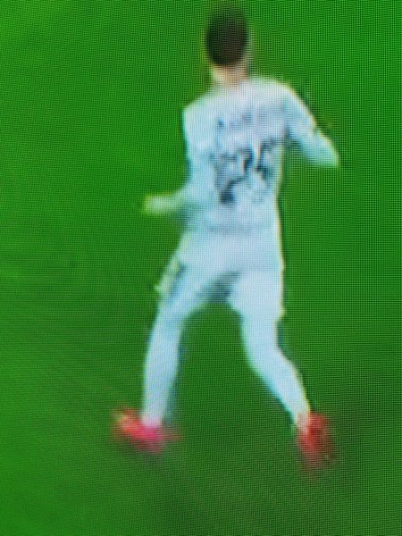

Witam serdecznie,
Jak w tytule, podczas oglądania piłki nożnej sylwetki pilkarzy posiadają coś w rodzaju poświaty co powoduje znaczny dyskomfort podczas oglądania. Podczas zblizen z kolei nazwiska na koszulkach faluja:( próbowałem już zmieniać tryby obrazów, majstrować coś samemu w trybie custom. Niestety nic nie pomaga, co sprawia że jest mi bardziej smutno, w poprzednim tv marki LG i to w najbardziej podstawowym modelu nie było to odczuwalne.
Bardzo proszę o pomoc

Tv jest w porządku, jakos nadawcy jest po prostu fatalna:(
Jeżeli chodzi Ci o mecze w C+ to ostatnio zauważyłem to samo ( sony Xf9005) od jakiś 2 miesięcy przedtem było ok. Na Polsacie i TVP jest cały czas dobrze więc może to nadawca coś zmienił.

Wklejam , przykładowe zdjecia,byście lepiej zrozumieli o co mi chodzi:)

Dokładnie to samo mam z nazwiskami ale tylko na C+. Trochę pomaga upłynniacz na 5/1 i klisza na dużą.
może spróbuj w ustawieniach zewnętrzne wejścia, format sygnału hdmi, włączyć ulepszony format na hdmi
