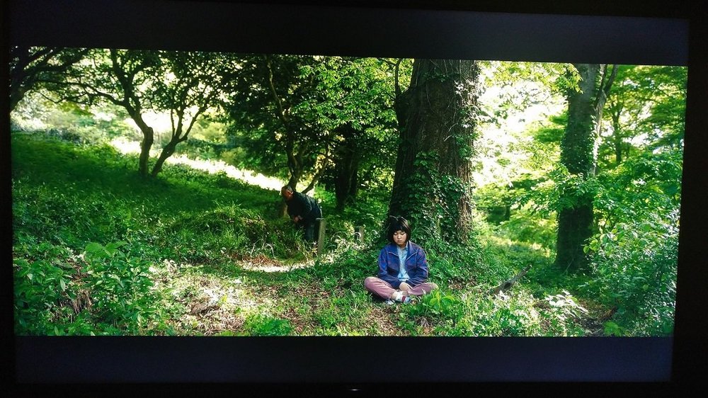

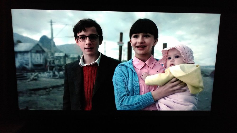

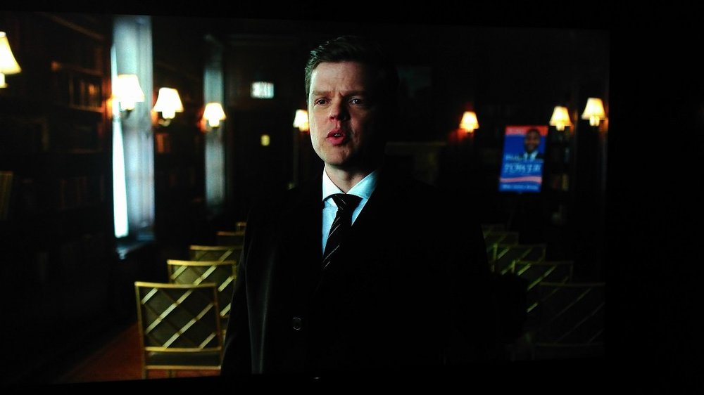

HDR (DV) z Netflixa wygląda u mnie świetnie. Dema 4K obłednie, DV z Amazona lepiej niż z netflixa (ale Okja jest piękna)
