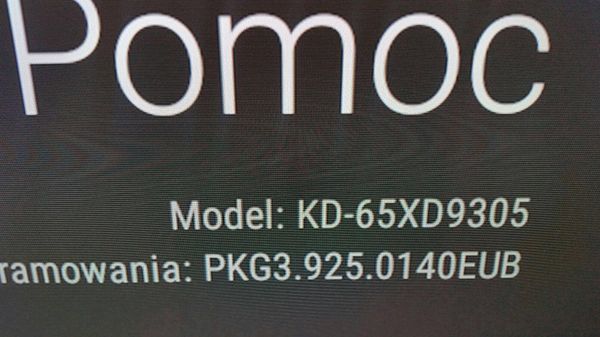

Wersja v3.925 już jest !
Kto już zainstalował jakieś wrażenia ? Pani z infolinii miała rację szacun ! :slight_smile: Juz wczoraj próbowałem sprawdzić aktualizację to ciągle wyszukiwało i wiedziałem juz ,że coś na rzeczy.

Zainstalowane ! Zmian nie widać gołym okiem :slight_smile: YT rzeczywiście w pełnej rozdzielczości idzie nic niepokojącego się nie dzieje,Co do odpalenia tej aktualizacji rozpakować na pena wejść w aktualizacje i tam powinien już rozpocząć się proces aktualizacji.Jeżeli nie to zrestartować TV powinno ruszyć.
