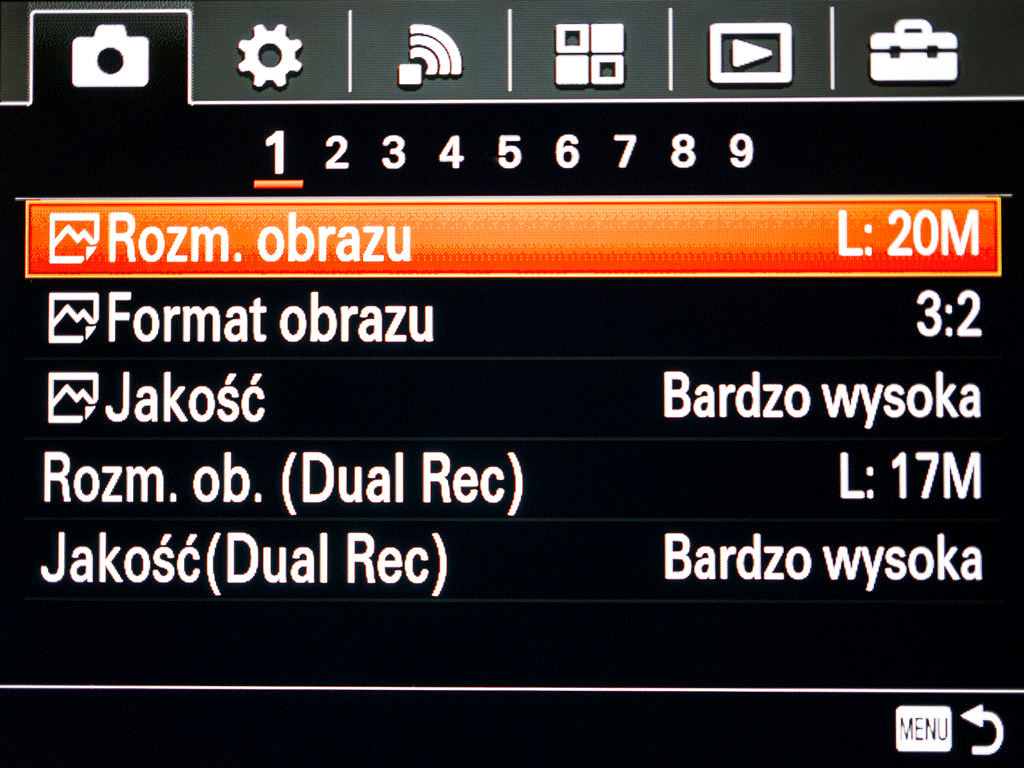

Tak jak w HX-90 mamy tu menu lustrzankowe poniżej przedstawiam GIF-a ilustrującego całe menu.
