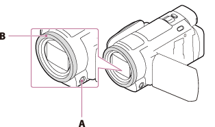

Użyj funkcji przypisanych do przycisku MANUAL lub pierścienia MANUAL.
  1. Naciśnij przycisk MANUAL, aby przełączyć się na tryb pracy ręcznej.
    • Naciśnięcie przycisku MANUAL powoduje przełączenie trybu pracy pomiędzy trybem ręcznym i automatycznym.
    A: Przycisk MANUAL
    B: Pierścień MANUAL
  2. Obróć pierścień MANUAL, aby wprowadzić korekty.
