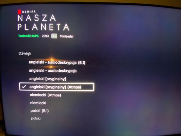

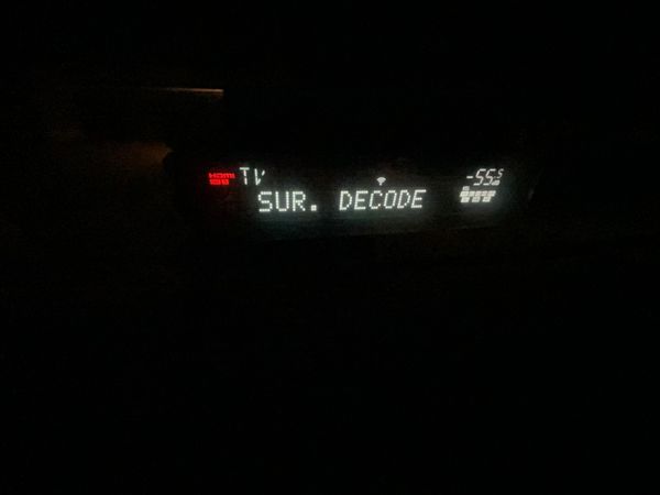

W TV wyjście audio ustawione na DD+, CEC i obsługa HDMI włączona w obu rządzeniach.  Objawy są mega niestabilne, raz łączy raz nie. czasami słychać jakieś chrapy i migający na ampli napis Dolby atmos/DD+.   W netflixie ustawiona jest oryg ścieżka jeśli film jest w Dolby atmos.  Czasami gra , po przełączeniu na UPC i ponownie wejściu na netflix znowu problem, ale wogóle nie łączy albo łączy ale wyświetlacz na ampli miga, bardzo szybkie mrugnięcie pomiędzy dolby atmos/DD+ a DD pomaga kiedy wejsde szybkie menu TV i przełącze na głośniki TV (przełacza na fonię TV), a ponownie na głośniki kina, znowu załapuje i gra w DD+.   testowane 3 różne kable HDMI i objaw ten sam....
Natomiast kiedy w TV w ustawieniach wyjścia audio zmienię z DD+ na DD wszystko działa bezproblemowo.  Czyli DD+ coś nie trybi po eARC, albo kabel, abo soft w TV lub Ampli.   Czekam na upgrade softu w TV na PIE9 (ma być na dniach , tygodniach ?) Sony wspominało że coś tam majstrowali z błędami ARC i netflixem.  niestety nie mam innego źródła np. blu ray w DD+ do podłączenia. sporo oglądam netflixa i skoro mój nowy TV wspiera eARC i nowa Yamaha również , to co z tym DD+ się dzieje ??  ktoś miał podobny problem ??

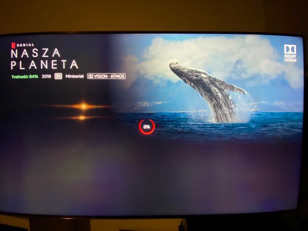

Lived-----
Tak to wyglada
Aplikacja z TV włącza Dolby V
A na Yamaha mogę skakać i nie Atmos
Lived-----
Zrobiłem test wymieniając na chwile przewód łączący Yamahe z TV. Kabel już w testach. Teraz TOP audioquest cinnamon 3m 8-10k 48Gbps który kosztuje prawie 1000zł.
To samo. Obraz sie włącza i wyłącza, wiec to kwestia kabla.
