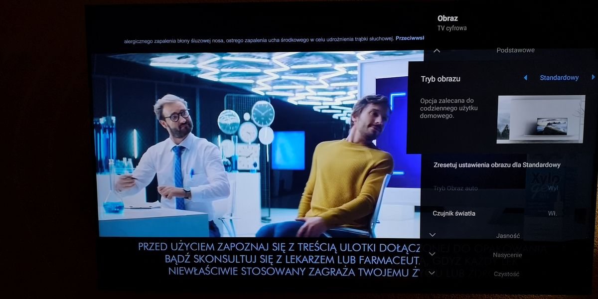

Po uruchomieniu Netflixa i następnie przejściu do opcji ustawień "Obraz i dźwięk - OBRAZ" nie ma ustawień "trybu kalibracji Netflixa". Tryb ustawiony jest na standardowy. Jak odnaleźć ten tryb (jak do niego przejść), by uzyskać dostęp do jego funkcji?

Ziio1420
Ustawienia i w pasku szybkiego menu dodaj ustawienia obrazu wtedy jak wejdziesz w ustawienia obrazu możesz modyfikować ustawienia obrazu np. Netflix,YT

Wchodzę w ten sposób i skorzystałem nawet z tego sposobu zamieszczonego w filmie https://www.youtube.com/watch?v=eITsvqXpFdA, problem jest jednak w tym, że po wejściu w podany sposób nie ma tam takiej możliwości i nie pojawiają się tam takie opcje. Poniżej widok po uruchomieniu według podanej ciebie porady

OK. Dzięki ci. Już doszedłem do tego. Po uruchomieniu Netflixa trzeba wejść do ustawień w podany przez ciebie sposób, a nie wciskając przycisk ustawienia - obraz i dźwięk - obraz, tylko wchodząc przez to jak podałeś. Zrobiłem to chyba na "okretkę", ale jest już w porządku. Dzięki
