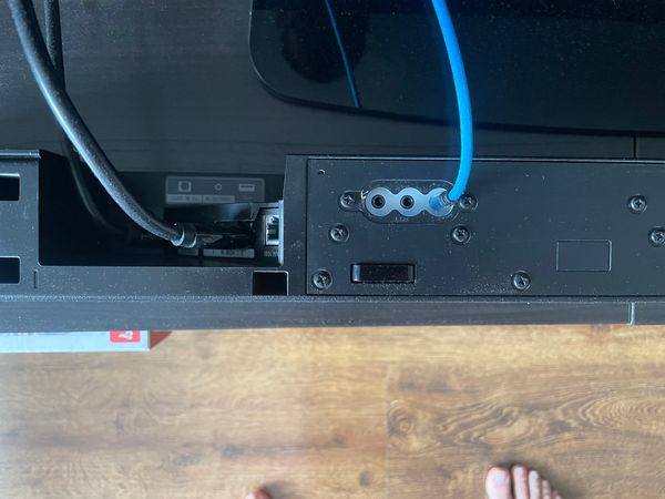

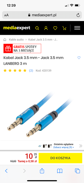

Koowall
Kupiłem kabel Lanberg jak poniżej, wydatek żaden a śmiga aż miło :slight_smile:
lewar81
Musiałeś odkręcać jakieś zaślepki aby dostać się do gniazda ?
Koowall
Nie nie, są dwie zaślepki przyklejone i trzeba je po prostu podważyć czymś i tyle :slight_smile:
