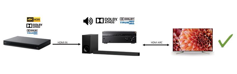

Jeśli dźwięk przesyłany do zestawu muzycznego pochodzi z podłączonego telewizora (patrz diagram), wykonywana jest „konwersja w dół”: obniżenie jakości sygnału źródłowego do formatu, który urządzenie może zreprodukować.
Aby uzyskać najlepszą jakość dźwięku z odtwarzacza Blu-ray, trzeba go zatem podłączyć do współpracującego głośnika w formie listwy lub amplitunera* umożliwiających dekodowanie i reprodukcję ścieżek dźwiękowych Dolby Atmos kompresji. Łącze ARC należy natomiast wykorzystać do połączenia zestawu muzycznego z telewizorem.

Wiemy już, że podłączenie odtwarzacza Blu-ray do głośnika w formie listwy / amplitunera zapewni najlepszą jakość dźwięku. A co dzieje się wtedy z jakością obrazu?
Aby uzyskać najlepszą jakość, należy szukać produktów z funkcją przejścia sygnału 4K. Pozwala ona retransmitować dane 4K w niezmienionej postaci, dzięki czemu obraz przesyłany z urządzenia na ekran ma najlepszą możliwą jakość.**

Płyty Blu-ray Disc, w przeciwieństwie do serwisów streamingowych, obsługują format TrueHD. Nie należy więc łączyć odtwarzacza z zestawem audio przez telewizor i łącze ARC.
