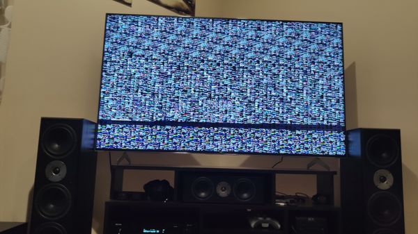

Dziś już na grubo bo przed restartem tv pojawił się taki obraz....
Presto_PL
No rzeczywiście coś na grubo.
