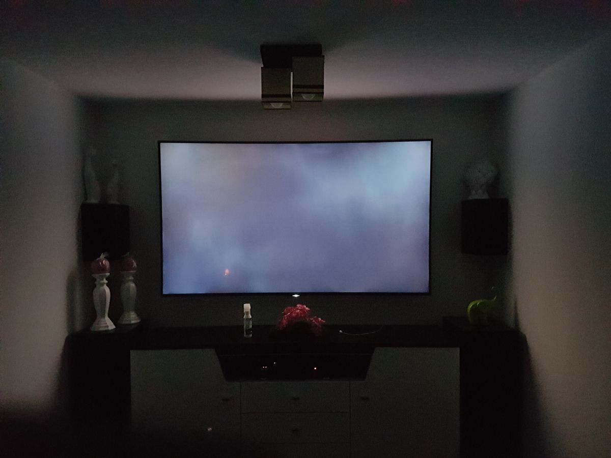

Witam serdecznie. Mam problem z moim Sony, jeśli się nie mylę a nie mam przed sobą dokumentów od niego jest to KD-75XE8596 75''. Zakupiony w zeszłym roku na koniec zimy, wcześniej jakoś tego nie zauważyłem, jednak od jakiegoś czasu pojawiły się białe plamy na matrycy szczególnie po rogach. Problem występuje jednak tylko w nocy, przy praktycznie zerowym oświetleniu pomieszczenia. Niby nie przeszkadza, lecz podczas oglądania dość ciemnych materiałów wideo, zaczyna to być denerwujące. Dla orientacji fotka, dodam też że na zdjęciu wygląda to dużo gorzej niż w rzeczywistości.
Celowo nieco zwiekszyłem jasność w TV aby te skazy były bardziej widoczne na zdjęciu. Czy coś takiego jest podstawą do reklamacji? I jak długo może trwać taki proces? I jaka jest szansa że dostanę tv wolny od takich wad, a nie będę w nieskończoność odsyłać? Pozdrawiam.

Masz tzw. clouding. W normalnym kraju jest to traktowane jako usterka fabryczna podświetlenia matrycy i podlega wymianie. Ale żyjemy w republice bananowej, więc serwis spuści cię na drzewo lub każe przywrócić ustawienia fabtyczne.

Tak jak myślałem i czytałem w innych wątkach i forach. Więc szkoda sobie zawracać głowę? Odeślę a dostanę ponownie taki sam lub jeszcze gorszy. Czytałem także o możliwości wsadzenia pasków z kartki papieru pomiędzy matrycę a ramkę aby nieco zwiększyć docisk matrycy w tych jasnych miejscach, ma to jakis sens? Jeśli nie pobawię się trochę jasnością i może uda się chociaż trochę zminimalizować te jasne miejsca. Jaka jest różnica pomiędzy ustawieniem gammy a jasnością?

W moim pojawiły się chmurki po roku czasu nie w takiej ilości ale były. Zluzowałem śruby od obudowy które trzymają matrycę i przecierałem ściereczką ekran i chmurki zniknęły. Natomiast ja mająć w takiej ilości zachmurzenie - próbowałbym go reklamować.
Jak chcesz to podeślę ci ustawienia swojego TV. Możesz spróbować wyeliminować w jakimś stopniu przypadłość ustawiając "Automatyczne lokalne wygaszanie matrycy" na średnie. Jasność ja mam ustawioną na 15-20. Kontrast na 80. Gamma na -1 i to co jest pod Gamma na 50 lub 47-49 w zależności od preferencji. Tryb ekranu Kino Pro.

Dziękuję za konkretne odpowiedzi, chyba daruje sobie reklamację, TV będzie jeździł nie wiadomo gdzie i wróci z takim samym lub mniejszym problemem. Natomiast pomoglo włączenie czujnika światła gdzie w nocy matryca nieco ciemnieje przez co te plamy stają się praktycznie nie widoczne. Myślałem że firma Sony jednak reprezentuje jakąś konkretną jakość na rynku, jednak się myliłem, i nawet tv za konkretne pieniądze nie jest wolny od wad.

Za tą brawię wyszło jakoś lekko ponad 12000 z gwarancją na 5 lat i ubezpieczeniem od zbicia matrycy, zalania itp. TV nie reklamowałem, jednak po kontakcie z infolinią sony dowiedziałem się że białe plamy na matrycy są podstawą do reklamacji. Na załączonym zdjęciu wygląda to znacznie gorzej niż w rzeczywistości. W pokoju musi być idealnie ciemno, i materiał filmowy także musi być całkiem ciemny, np nocne sceny. W pewien sposób problem częściowo się rozwiązał przez przypadek, gdy go wycierałem ręcznikiem papierowym wraz z alkololem ze stosounkowo delikatnym naciskiem, białe plamy stały się znacznie mniej widoczne. Nie wiem w jaki sposób zbudowana jest matryca i cała reszta, ale cośtam widocznie fabrycznie dobrze nie dolegało a po dociśnięciu jest lepiej.
