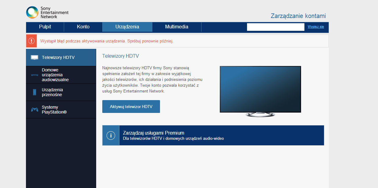

Po 2 tygodniach próby rozwiązania problemu przez serwis telefoniczny zgłaszam się do Was maniacy Sony TV.
Po wpisaniu KODU AKTYWACJI i kliknięciu Nie na pytanie odnośnie katy kredytowej dodaję błąd:

Czy może ktoś poratować telefonem do SEN ?
Support Bravia odsyła mnie do supportu Playstation (22 397 89 24),
Support Playstation nie może mi pomóc i odsyła mnie do supportu SEN (22 653 83 33 - telefon nie działa)
Nie mam pojęcia z kim się kontaktować, żeby cokolwiek podziałać więcej.
UPDATE:
Założyłem nowe konto na SEN
Wpisałem kod aktywacji
Zadałem kod pin
dałem zatwierdź
i znów wywaliło błąd

Janosikss
Żeby dojść do punktu z zapytanie o dodanie karty kredytowej do konta musiałem, uzyskać kod z telewizora.
Wpisać go na stronie internetowej z poziomu komputera.
Instrukcja została mi przesłana przez jednego z pracowników sony już wcześniej i tak nie jest to rozwiązanie tego problemu.
Jeżeli ma Pani jakieś wątpliwości o poprawności dokonywanych czynności przezemnie, mogę nakręcić filmik z wszyskich operacji w celu weryfikacji.
O czym zapomniałem dodać w pierwszym poście:
przy pierwszej próbe rejestracji produktu, po kliknięciu NIE na pytanie dodanie karty kredytowej, pokazął mi się ekran nadania kodu PIN, jednak po wpisaniu i kliknięciu dalej dostałem identyczny błąd jak na zdjęciu powyżej.
Kolejne próby dodania kończyły się na kroku drugim (po NIE na dod karty).
Pracownik Playstation podczas rozmowy telefonicznej sprawdził czy urzadzenie jest przypisane do mojego konta - i nie jest.
