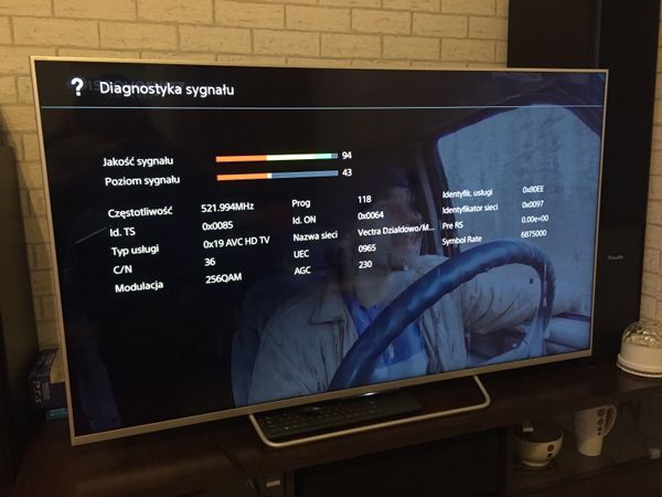

Ewidentnie słaby sygnał jak dla mnie.Jak masz na pilocie HELP wybierz na dole Diagnostyka sygnału sprawdź co masz
A moduł przekładałeś do innego TV? Może to wina modułu?
Podobnie jak @zbygaaj wydaje mi się, że to jdenak wina sygnału. Koniecznie zrób diagnostykę i podeślij screen.

jakość sygnału sprawdzona na TV wynosi miedzy ok 75 a 100.
