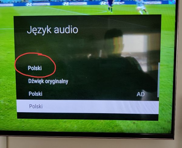

Czy chodzi o zmianę Tryb Dźwięku? Czy coś jeszcze innego? Mnie też to trapi na 55XH9505 i ciężko się mecze ogląda...
w26rysiek
Po przełączeniu się na program TVP 4K wciskasz na pilocie przycisk Audio, znajduje się on pod przyciskiem głośności, następnie  wybierasz pierwszy od góry dźwięk  przesuwając kursor strzałką do góry i naciskasz ok.
rrufik
Ahhh, ten dzięki piękne. U mnie lista opcji wygląda jakoś "ubogo" pod względem prezentowania informacji...ten "Polski" zaznaczony na screenie?
w26rysiek
Tak , wybierz ten dźwięk i powinno być ok, jeśli się nie mylę jest więcej opcji dźwięku jak przewiniesz w dół.
w26rysiek
Dźwięk Polski Dolby Atmos- DD+2/0, sprawdzasz wciskając przycisk info.
