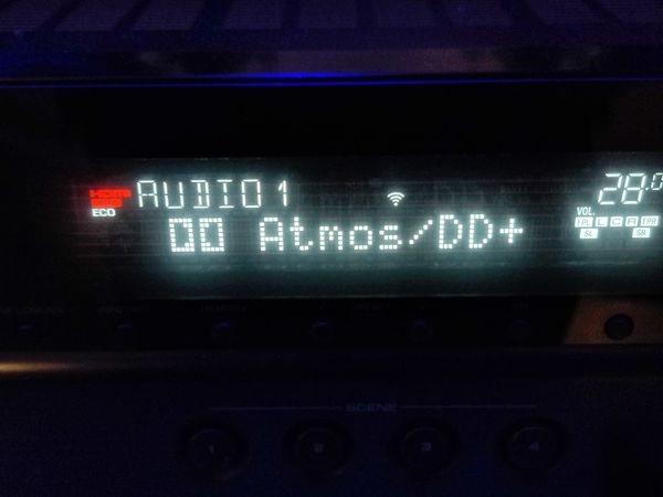

puść coś w Atmosie (bo DTS X może rzeczywiście nie przepuszczać) a Atmos powinien i pokaż proszę co się wyświetla na amplitunerze.
Wiedźmin z Netflix'a
ok już wiem jak to dziadostwo działa... z wiedźmina udało mi się wyciągnąć DD+ w formacie Atmos (czyli ten skompresowany czyta). Natomiast materiały Atmos oparte na Dolby True HD już są nieosiągalne dla tego TV
